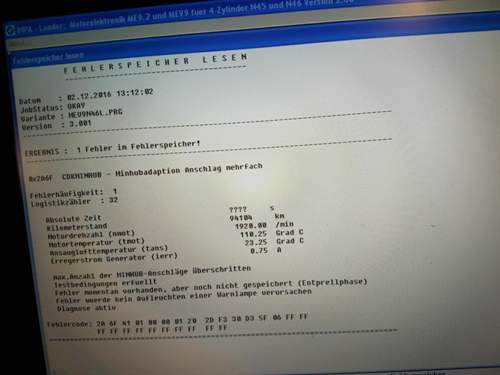

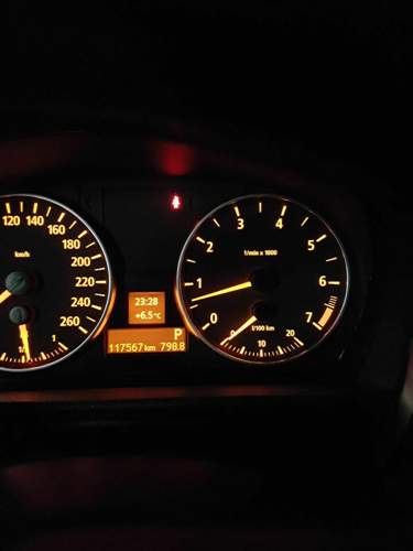

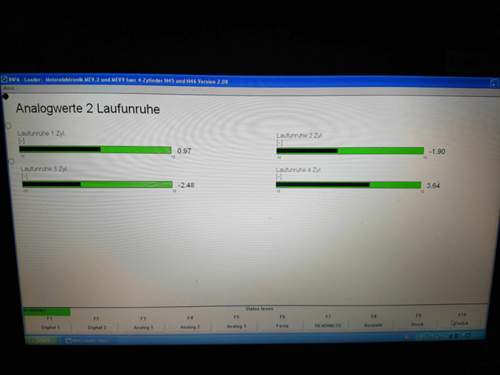

Guten Abend,
Ich habe eine Frage an euch und zwar habe ich das Gefühl, dass die Drehzahl im Leerlauf etwas niedrig ist bei meinem 320i (N46 , Baujahr 1/05). Manchmal hat er leichte schwankungen. Sehr selten geht er auch einfach mal aus, ob an der Ampel oder im P-Modus (Automatikgetriebe).
KGE und alle Schläuche sind neu.
MKL leuchtet nicht.
Ich vermute, dass einer der beiden Nockenwellensensoren bald den Geist aufgibt.

Hast du die Kimaanlage an oder ist sie aus?
Klima ist aus. Wenn ich sie einschalte dann steigt die drehzahl auf ca. 750-850

So ist das bei meinem auch und das ist auch ganz normal. Du kannst die Leerlaufdrehzahl aber auch per Software anheben.
4 Zylinder - 7-800, 6 Zylinder - 5-600.

1.) Spart Euch die Vergleiche Benziner - Diesel. Die Treckermotoren haben auf Grund ihrer Lauf(un)ruhe immer eine höhere Leerlaufdrezahl.
2.) Dass die Leerlaufdrehzahl bei Klimaanlage "an" höher ist, ist völlig normal. Aus Verbrauchsgründen wird die Drehzahl so niedrig wie möglich gewählt.
3.) Die Drehzahlschwankungen von 100 1/min sind nicht okay.
4.) Die richtige Drehzahl könnte ich evtl. in den nächsten Tagen mal nachsehen.
Das die Leerlaufdrehzahl bei eingeschalteter Klima höher ist wie bei ausgeschalteter, ist ganz normal, da wurde nichts verändert.
Also bei mir sinkt die Leerlaufdrehzahl beim Einschalten der Drehzahl ab, weil die Klima mehr Last verursacht, das Steuergerät aber nicht darauf reagiert. Kann aber natürlich eine Diesel Eigenart sein 😉
Ich hatte zwar den N43, bei abgeschalteter Lima war die Leerlaufdrehzahl bei 650 mit Klima etwas über 800 und das war normal
