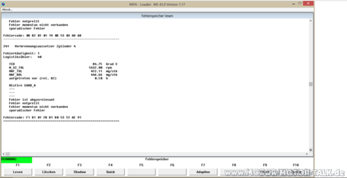

Okay in der Ausbildung ist das natürlich viel Geld, ich würde die selber tauschen🙂 Ich denke aber nicht das es daran liegt, defekte Hydros würdest Du auf jeden Fall deutlich hören. Ich hatte auch mal immer Zündaussetzer auf Zylinder 4 war aber im Fahrbetrieb bei hohen Drehzahlen über 5000 U/Min.
Dachte auch immer es liegt an den Spulen oder Kerzen, alles hin und her getauscht. Zum Schluss waren es die beiden Lambdas Vorkat, waren noch die ersten drin. Wenn die platt sind bzw. nicht mehr richtig regeln, kann das auch zur Abschaltung führen, da das Gemisch dann irgendwann einfach zu mager wird. Anbei noch mal der Fehlereintrag.
