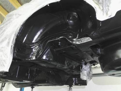

Ich hab grade den perfekten Zugriff auf die Karosse, die Schweller allerdings sind scheinbar nicht wirklich zugänglich..
Muss es mir nochmal mit dem Endoskop suchen, aber von außen siehts so aus, als könnte ich den Schweller nicht ohne weiteres mit Mike Sanders fluten...

Was hast du für Außen draufgehauen?
Das ist Brantho 3in1...
Insgesamt 2,5 Liter auf dem gesamten Unterboden

Danke für den Link und die Info! Echt interessant und eine sehr aufwendige Arbeit! Hut ab dafür.
