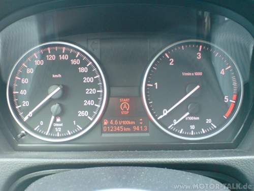

HI, ich nochmal:
Also ich hab den Verbrauch jetzt auf 4.6 Liter gedrückt...also ich schleiche nicht;-) Fahre gerade ganz normal, aber setze BEWUSST den Bleifuss ein..
Sieht mal im Anhang nach...ist ein historisches Foto;-)
Dsc07927
Ein historisches Foto hab ich jetzt auch!
War aber echt anstrengend die ganze Zeit eine AB mit 100er Tempolimit mit 110 durchzufahren...
Ich behaupte weniger als 4,1 Liter geht nicht, zumindest nicht über längere Strecken. Das im Bild waren 3 110km-Fahrten und der Rest bischen Stadt ohne hohe Verkehrsdichte.
