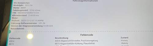

Guten morgen zusammen
Habe mit meinem E92 320d gleiches Problem , bisher gemacht wurden AGR Ventil 2. verbaut von Wahler , die Bypassklappe am AGR Kühler war fest , wurde gangbar gemacht , die unterdruckdose davon war defekt ( membrane Riss) auch gemacht habe aber immer noch folgende fehler die lassen sich löschen aber kommen sobald das Auto sich verschluckt/ Ruckelt direkt wieder. Das verschlucken kann ich so beschrieben fahre ganz normal gebe sehr wenig konstant gas das Auto verschluckt sich fühlt so an als ob er Gangwechseln würde , kommt dann aber sofort wieder
.jpg
