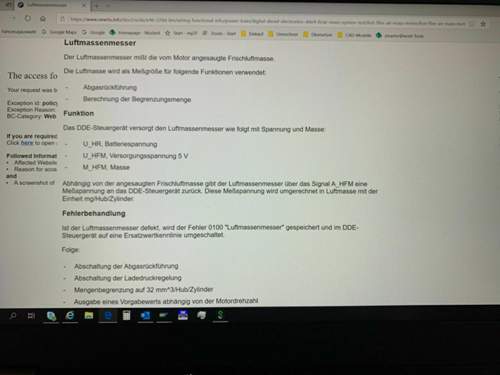

Da auch ein neuer LMM nichts gebracht hat, bleibt eigentlich nur eine Möglichkeit: falschluft oder er verliert irgendwo Luft.
Hat jemand eine Ahnung davon welche Werte der LMM eigentlich im Steuergerät beeinflusst?
Vermutlich werde ich am Wochenende mal die Ladeluftschlauche prüfen.
Sorry war was falsches
Das hab ich gefunden.
Super Beitrag !
Würde meine Theorie auch untermauern...der LMM ist aber nicht kaputt, sondern passt einfach nicht zur Konfiguration vom Motor.... so tippe ich.

Meine Frage ist was Abschaltung der Ladedruckregelung bedeutet. Wird die Druckdose nicht mehr angesteuert? Kann ja nicht sein...
OK: Die Einspritzmenge wird durch den LMM begrenzt. Also misst dieser einen zu niedrigen Wert. Meine Logik sagt, dass eigentlich das Ansaugrohr falsch sitzen muss auf dem Turbo. Weil er sonst keine Falschluft ziehen kann, bzw. nur dort.
Wenn ein Ladedruckschlauch undicht wäre, müsste er ja zischen und schwarzen Rauch ausstoßen, was er nicht tut.
Noch eine Frage: an dem Rohr vom LMM zum Turbo ist noch eine Einspeisung von unterhalb des Luftfilters. Denke, dass er vom Kurbelgehäuse kommt. Kann er von dort Falschluft ziehen? bzw. ist dort Fehlerpotenzial?, wenn z.B. ein Riss in der Ansaugbrücke wäre...

Der gemessene Wert muss zu niedrig sein, da der Turbo nicht auf Touren kommt und es nicht rußt. Bei Zu hohen LMM Werten müsste er ja extrem rußen und die Leistung bringen. Daher gehe ich davon aus, dass er Falschluft aus der Entlüftung zieht. Würde auch erklären, warum er auf der Autobahn einigermaßen normal fährt, da der relative Anteil aus der Entlüftung immer kleiner wird bei höheren Ansaugmengen. Wahrscheinlich gibt es einen kleinen Riss im Ventildeckel...
