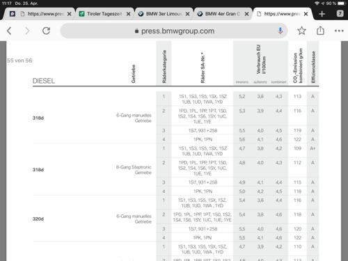

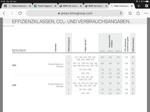

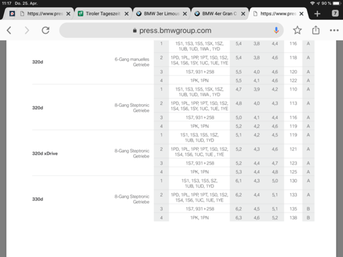

@lyas schrieb am 25. April 2019 um 09:12:46 Uhr:
Die Reifen und Bremsen "haben" sicher keinen "CO2-Wert". Was Du meinst sind Feinstaubemissionen, die durch Reibung und dadurch durch Abnutzung entstehen. Komplett anderes Problem.
Die Reifen und Räder haben eine sehr große Einwirkung an CO2 Emissionen. BMW liefert in allen Preislisten die CO2 Werte für jeweilige Motorisierung und Räderkombination. Die Unterschiede sind meistens maximal ca. 10 g/km. Anbei die Tabellen von G20 als Bilder. Zusätschlich haben die Reifenfabrikaten unterschiedliche Rollwiederständer, die Unterschiede können uber 10% sein. Diese werten kann man z.B. in verschiedenen Reifentesten und heute auch in EU Reifenetiketten rechercieren.
Es wäre schön, wenn man als Fakten nur solche Sachen schreibt, die man auch kennt und/oder recherciert hat. Jemand kann auch die falschen Sachen glauben und wird dann negativ überrascht, wenn die Tatsachen klar werden.
LG
Jukka
