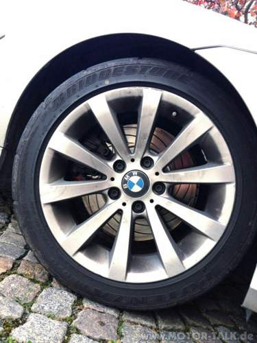

Beim E46 hatte ich das gleiche Problem. Nach Tausch auf ATE Powerdisc Scheiben war das Problem dann fast ganz weg. Ursache ist ein Wasserfilm, der sich bei Nässe auf die Scheiben legt. Beim Bremsen muss dieser Film erst verdampfen und bildet ein Dampfpolster, was nicht sofort entweichen kann. Hat man jetzt Nuten, Schlitze oder Löcher, dann kann der Dampf leichter entweichen und man baut schneller wieder Bremsdruck auf.
Mein Foto zeigt die sehr guten Tarox F2000, leider nicht ganz billig. Günstiger die ATE Powerdisc.
