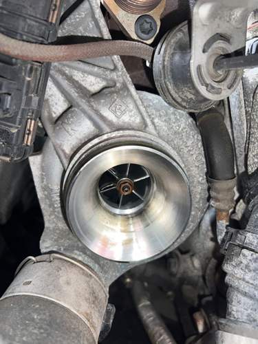

Hallo, ich habe ein seit tagen bei meinem F31 touring ein leistungsverlust bei 1500-2000 Umdrehungen.
Es kommt für eine sekunde und dann ist die Leistung wieder da.
Die Leistung verliert er nicht ständig sondern sporadisch.
Alles über 2000 Umdrehungen ist alles normal.
Woran kann es liegen?
Vielen dank im voraus

Turbo Ansteuerung? (Leitschaufeln) Fehlerspeicher?
Wie könnte ich das überprüfen?
In dem du den Fehlerspeicher auslesen lässt!
Okay werde ich auslesen lassen danke
eindeutig AGR. bekanntes problem. fühlt sich an als ob er keinen sprit bekommt, bockt kurz rum und dann wieder normal. das wird mit der zeit dann schlimmer bis dann der ausfall kommt und er in den notlauf geht.
Genau, nur komisch das ich den agr ventil vor 4 Monaten erneut habe.
Was für ein AGR Ventil (Hersteller?) hast du verbaut damals? Nur die originalen von Wahler arbeiten zuverlässig!
Der Gerät kann trotzdem nicht richtig arbeiten ;-)

Soll ich es ausbauen und nach funktioniert prüfen?
Ausbauen und mit Wahler ersetzen!

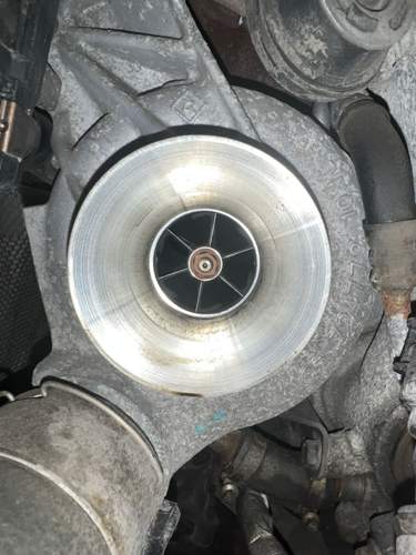

Ausgebaut und gereinigt. Hab mir den turbolader angeschaut.
Die welle bewegt sich etwas nach hinten und nach vorne.
Spiel nach oben und unten hat sie nicht.
Ist das korrekt so?

mein nagelneues pierburg wurde bei bmw nach 7 monaten im zuge des rückruf auch gewechselt. dein fehler ist das typische verhalten des agr problems
Habe heute Fehler Speicher ausgelesen.
Zeigt agr ventil an und glühsteuergerät fehlt.
