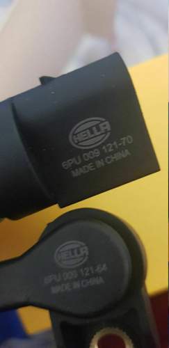

@Mrtooast schrieb am 11. Januar 2019 um 19:06:43 Uhr:
Mich macht der geringe Preisunterschied zu febi etwas stutzig die sind doch eigentlich viel günstiger
Normalpreis liegt so bei 50 Euro pro Sensor, bei Daparto gibt es die Hella Sensoren aber auch für 25 Euro.
Das wäre ein Grund sich welche auf lager zu legen...
Ich berichte sobald das Paket angekommen ist, wie gesagt ist eh per Rechnung weiß gar nicht wieso es Probleme geben sollte der Sitz ist in Bayern, die Seite verifiziert und verschlüsselt, gibt tausende Positive Bewertungen und komischerweise einige negative, die Preise sind halt etwas billiger als andere Seiten.
Woran erkenne ich zB ob die NWS oder Zündkerzen nicht original bzw defekt sind (was ich mir immer noch nicht vorstellen kann da Sitz in DE).

Grad eben alles angekommen, nichts beschädigt oder gebraucht, alles nagel neu, bin top zufrieden für den Preis vorallem.

@SangreMala schau dir mal bitte die NWS genau an, meine Hella Sensoren haben jeweils eine Stelle gehabt, wo ein Symbol (Wahrscheinlich das BMW Logo) weggefräst wurde.
@derkev bei mir wurde nichts weggefräßt
Aber ein BMW Logo ist auch nicht vorhanden
