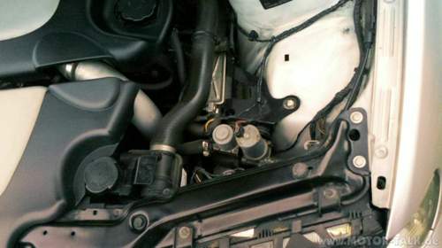

6.Mir ist beim Blick auf den laufenden Motor aufgefallen,das da ein Teil im Motorraum alles 2 Sekunden komisch zuckt....ist das normal?
Es ist das Teil auf dem 1. Bild,mit den 2 runden silbernen Dingern wo Schläuche und Kabel weggehen.
die restlichen Bilder sind einfach mal so😁

6. Ist glaube ich irgendne Zusatzpumpe. Bei mir wird die immer glühend heiß, aber ich weiss auch nicht wofür sie ist..
