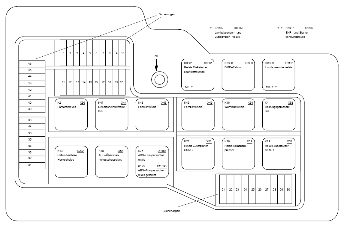

Hallo Leute,
mein BMW 320 e36 Bj 92 springt nicht mehr an.
Das Problem fing gestern Mittag an. Muss dazusagen, daß wir Momentan minusgrade beim Wetter haben, was wir bis dato noch nicht hatten Meine Frau ist so ca. 7 Minuten im Stadtverkehr gefahren und dann hat sie das Auto abgestellt. Nach ca. 15 Min weitergefahren. hat dann das Auto erneut für ca. 30 Min abgestellt danach wollte sie wieder losfahren aber nichts ging mehr. Zündung ging sowie Batterie in Ordnung. Als ich nach 30min. zum Wagen kam das gleiche Problem. Hab dann im Motorraum an jedem Kabel gewackelt da wo ich mit der Hand so drankomme und noch mal versucht zu starten und er sprang an als ob nichts wäre.
Wieder so ca. 10 Min. gefahren und Wagen zum testen ausgemacht und wieder gestartet....und er sprang wieder normal an.
Nach ca. 3 Stunden wollte ich Probieren ob er noch anspringt, er sprang an -aber lief wie ein Trecker ,lief überhaupt nicht rund und nach ca. 10 Sekunden ging er von alleine aus. Hab danach öfters versucht aber ohne Erfolg ist wie am Anfang, Zündung geht Batterie genug Saft aber macht keine Anstalten das er kommen will.
An alle Kabel hab ich auch wieder gewackelt aber nichts passiert.
Würde mich freuen, wenn Ihr mir helfen könnt.

An den Kerzen liegt es nicht, sind sauber und ab gesoffen ist er dann wohl auch nicht. Hab den Versorgungsschlauch von den Einspritzventilen abgemacht, gestartet und kein Benzin kam an. Relais abgezogen und wieder drauf gemacht, Sicherung der Kraftstoffpumpe ersetzt. Wenn ich die Zündung anmache klackt es im Sicherungskasten ist das normal?
Muss man nicht die Benzinpumpe hören können? Wo sitzt die Pumpe damit ich die Stecker kontrollieren kann?

Überbrücke doch erst einmal das Benzimpumpenrelais. Wenn er dann läuft ist entweder das Relais defekt...oder die ansteuerung.
Wahrscheinlicher ist aber eine defekte Benzinpumpe.

wie kann ich das Relais Überbrücken?
www.motor-talk.de/forum/aktion/Attachment.html
Die Klemme 30 und 87 mit einem Draht brücken

Hab jetzt ein Spannungsprüfer am Kabel von der Pumpe dran gehalten und er zeigt mir nichts an. Der Spannungsprüfer ist OK.
Komisch muss wohl noch mehr defekt sein.
Relai bestimmt auch noch?
Ronny
Nachgucken,bzw. umstecken.Gleichfarbige Relais sind identisch.Im Anhang eine Übersicht über die Relais im/am Sicherungskasten.
