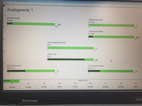

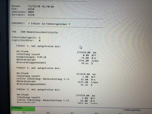

da wir nun auf dem Dorf wohnen habe ich mir einen Zweitwagen zugelegt den Sohnemann in ein paar Monaten erbt.
Bei dem Wagen handelt es sich um einen e46 318iA Limo mit EZ 03.2003. Gekauft hab ich den Wagen mit dem Fehler das die EML an ging, der Wagen fuhr allerdings problemlos, nur die Aut. ging in den Notlauf wodurch die Schlatvorgänge sehr unsanft sind.
Auf der Heimfahrt ist mir nun aufgefallen das erst die EML an war und auch die Getriebesteuerung in den Notlauf ging, nach einem kurzen Zwischenstop bei meiner Schwester, war die EML weg und nur noch der Getriebenotlauf drin. Heute nun konnte ich den FS auslesen, einige wüste Fehler die ich erstmal ignoriert habe und alles genullt. Nachdem ich nun eine Runde gedreht habe ist der angehängte Bericht übrig geblieben. Bevor ich nun wild tausche würde ich gern erstmal alles ausschließen was nicht muss.
Vielen Dank im Voraus für eure Unterstützung. 😎

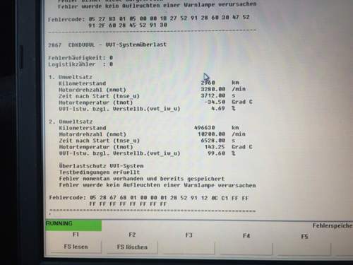

Denke an die Falschluft bevor du den LMM raus haust, Falschluftsuche findest du hier im Forum.
Ja irgendwie haut was mit der vvt nicht hin... wahrscheinlich der Stellmotor... aber wenn du den Deckel unten hast, würde ich auch gleich die steuerzeiten kontrollieren...
Lg
@Bmwfarid schrieb am 13. November 2018 um 21:18:42 Uhr:
Lg
Moin Farid, wie prüfe ich das?

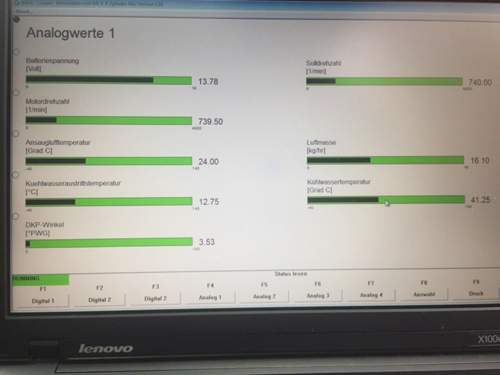

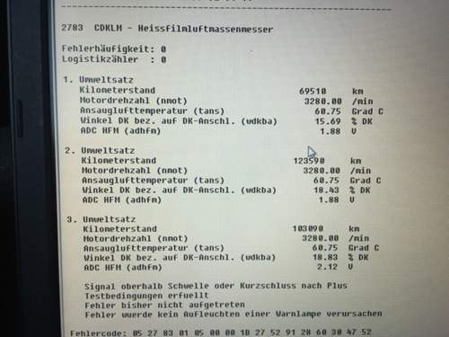

Das mit der Zündung hab ich gemacht, wollte halt nur sichergehen. Habe mitlerweile festgestellt das mein LMM wohl nicht mehr absolut i.O ist.
Daher auch das Getriebe im Notlauf, konnte ich heute bei meiner Neuerwerbung (330xi) reproduzieren. LMM Stecker ab, MIL an, Stecker wieder ran, Motor stirbt ab und Getriebe im Notlauf.
Gibts ne Empfehlung bzgl. LMM (Marke)?
Komischerweise hast du oft den Fall, wenn der Stellmotor defekt ist, das er zusätzlich den lmm in Speicher wirft.... wenn du den Stellmotor wechselst, ist der lmm Fehler wieder weg...
Aber nur beim Automatik

Stellmotor ist gewechselt, LMM ist dennoch drin. Genau wie NWS Auslass.
Kurzes Update in der Story, NWS ist bestellt, LMM ist bestellt. Sobald ich neuigekeiten habe poste ich es.

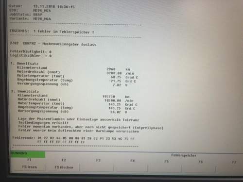

NWS Sensor Auslass und LMM ist getauscht, neue Fehler inc.......
Jetzt steht plötzlich Vanos Auslass und Extenterwelle im FS.... der Wagen will mich doch rollen....
Any Ideas?
Erst mal die Mangnetventile der VANOS-Ansteuerung gündlich reinigen, müssen hell klingen beim schütteln, und dann muss noch Extradreck rauskommen, immer wieder spühlen, bis nichts mehr raus kommt. Neue Dichtungen einbauen!!
@BMWBernd320d schrieb am 1. März 2019 um 17:43:19 Uhr:
Guter Ansatz, danke!
