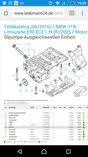

Hat dein Auto überhaupt Magnetventile? Die gibt's ja im Zusammenhang mit Vanos. Du hast aber Valvetronic. Kann sein, dass ich grad was durcheinander bringe. Ja, Magnetventile sind sehr problematisch. Die kann man alle 100 tkm tauschen. Hab auch mal gelesen, dass es an den langen Ölwechselintervallen liegt. Wenn man diese verkürzt, machen die Magnetventile oder sonstige Sachen auch keine Probleme mehr.
Hab grad mal nachgeschaut: Exzenterwelle kostet etwa 520 €. Also ist wohl mit Vario Verstellung irgendwas anderes gemeint. Aber 1000 €? Mich würde das Bauteil mal gerne interessieren. Denn dann google ich danach, ob damit Defekte bekannt sind.
Kann mir eigentlich nur das Teil vorstellen für 1000 euro
