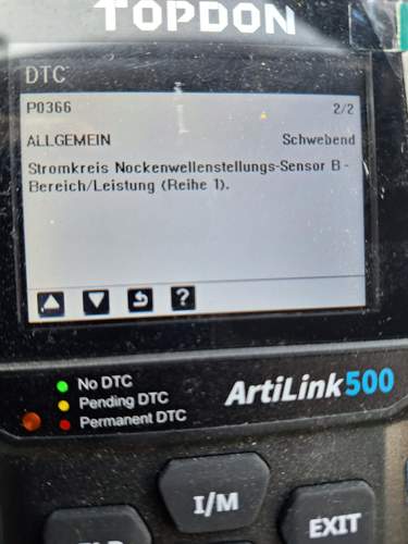

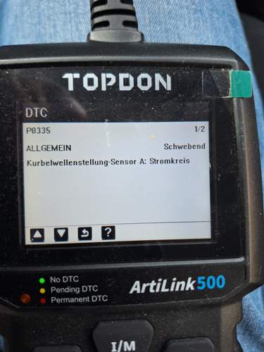

mein 316ti geht während der Fahrt aus.
Der Kaltstart funktioniert normal, dann wenn der Motor warm gelaufen ist (spätestens nach 10km Fahrstrecke) und ich das Fahrzeug für einen Moment geparkt habe, beginnen die Probleme. Der BMW kann mit Glück nur noch 3km fahren, dann leuchtet die Batterielampe kurz auf und er geht einfach aus. Den Motor zum laufen zu bringen, kann man gut 30min vergessen.
Sobald man den BMW endlich wieder zum Starten gebracht hat, leuchten während der Fahrt kurz alle Lämpchen am Armaturenbrett auf und man kann ohne Bedenken fahren. Nur das längere parken sollte man sich dann wieder gut überlegen...
Habe es ausgelesen und weiß nicht weiter.
Defekte Nockenwellensensoren und Kurbelwellensensor haben wir in Betracht gezogen, man hat mir gesagt, es könnte aber auch die Steuerkette sein... Dann werde ich mir gut überlegen müssen was ich jetzt noch in meinen BMW investiere.
Die Autobatterie ist Anfang des Jahres durch eine neue Varta ersetzt worden.
Der Kilometerstand beträgt 139 000km.
Wäre für Tipps dankbar.

Dieses Verhalten ist typisch für einen sterbenden KWS 😉
Der wird ein Riss haben und ab einer gewissen Temperatur wird Motoröl elektrisch leitend, was dazu führt das kein Signal mehr kommt und dann ist der Motor einfach aus.........
Einen neuen KWS bitte ausschließlich bei BMW kaufen 😉
Gruß Stormy
Anmerkung:
sterbender KWS steht i.d.R. nicht im FS! ( ja, ist gemein )
