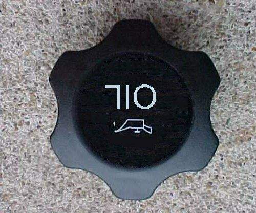

Was ist ein 710er Deckel?
Vor ein paar Tagen war ich beim Autohändler, um mir ein paar neue Modelle
anzugucken.
Zufällig kam zu diesem Zeitpunkt eine andere Kundin und fragte den Verkäufer
nach einem 710er Deckel.
Der Verkäufer und auch einige Kunden im Autohaus sahen sich fragend an, da
keiner dieses Teil kannte.
Die Frau bestand darauf, dass es ein Teil des Motors sei, es irgendwie
verloren gegangen sei, und sie jetzt natürlich ein neues brauche.
Schließlich fragte ein Verkäufer, ob sie eine Skizze davon machen könne.
Sie nickte, zeichnete einen Kreis von etwa 8 cm, und schrieb "710" hinein.
Das Bild zeigt das benötigte Ersatzteil...
Ha ha ha
710
Hahaha. Geil. 😁
Allerdings frage ich mich wie man einen 710er Deckel verlieren kann. Der Mader wird ihn ja kaum wie nen Drops gelutscht haben. xD
Das fatale an den 710ern ist, dass das Öl aus dem Kännchen raus läuft, da bevorzuge ich doch die OILer-Variante, auch wenn man das Kännchen gerade halten muß, damit nichts rausschwappt 😛
