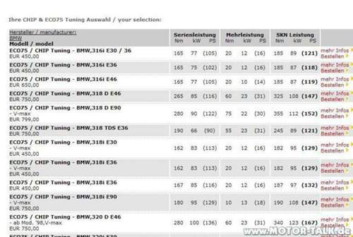

Soso, komisch nur das man nach dem chippen die gleiche Leistung hat und außerdem wird es wohl auch billiger sein!!
Chiptuning
für 650€ baue ich meinen wirklich lieber auf 318 um! Da bleibt aber noch das Benzingeld für 1000km probefahrt als reserve.
Der Preis stimmt ja nicht, ging ja nur um die Leistung und die wäre identisch und ohne viel basteln.
SKN bietet das Tuning für den E46 für 349€ an. Hab da letzten nachgefragt, weil der 318i mit 118PS nicht in der Liste steht/stand. Begründung für den Preisnachlass war, dass der Wagen bereits älter sei und die deswegen nicht mehr den vollen Preis verlangen würden.
Also ich finde du kannst entweder die Änderungen vornehmen die hier bereits erwähnt wurden, um die gleiche Leistung wie ein 318i zu erzielen oder du nimmst das Chiptuning, was meines Erachtens nach billiger ist. Oder dritte Variante du baust deinen 316i zu nem 318i um und machst dann das Chiptuning. Was ich für am sinnvollsten halten würde. Dann haste immerhin 132PS mit knapp 200Nm Drehmoment. einiziger Nachteil ist der Kostenfaktor, aber du kannst ja erstmal auf 318i umbauen und dann was sparen und dann chippen lassen. Dann kriegste auch n Gefühl in der Zeit dafür, was das Ganze gebracht hat.
