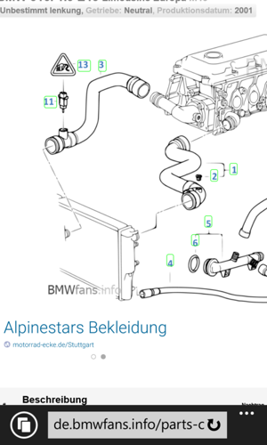

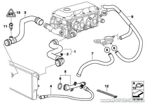

Kann ich ebenfalls absolut empfehlen. Erst vor zwei Wochen selbst ein Kühlerflansch gewechselt(der hinter dem ÖFG) der kam mir schon halb zerbrökelt entegegen und ich hatte auch massiven Kühlwasserverlust. Nach dem Tausch war wieder alles Top, in roten Bereich kam ich aber zum Glück nicht.
Bei mir war es Teil Nr.5 was das Problem ausgelöst hat, vielleicht ist es bei dir auch undicht.
Also bei Zubehör Kühler schraub mal den Kühlerdeckel ab und wieder auf und dann sagst du mir mal ob der Deckel schwer aufschrauben geht oder nicht ?
Und das 2 ist hier schau mal ob alles trocken ist oder nicht ?
