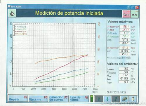

Ich habe an dem 316i den Kopf selber bearbeitet (Kanäle geweitet und optimiert, Ventile strömungsgünstig bearbeitet und poliert, Ventilführungen angespitzt) und dann mit Hilfe eines Flow-Benchs (Fließbank) und eine erfahrenen Person weiter strömungstechnisch verbessert/angeglichen. Der Kopf wurde zudem um 0,5cm (!) geplant und hat jetzt einen Verdichtungsdruck von 16,5Bar 😁
Desweiteren wurde die Ansaugrbücke vom 318i (das Unterteil hat einen deutlich größeren Durchmesser) verbaut und leicht modifiziert. Am Abgaskrümmer habe ich noch die Schweißnähte auf der Innenseite so gut wie entfernt und einen Sportendschalldämpfer verbaut.
Nach dieser Aktion hat er auf dem Leistungsprüfstand 127,8PS gebracht.
Mittlerweile ist das Steuergerät angepasst mit Hilfe einer Breitbandlambda (Drehzahlerhöhung auf 7000u/m) und es ist ein modifizierter Benzindruckregler verbaut. Ich denke das hat nochmal mindestens 5PS gebracht und ordentlich mehr Drehmoment untenraus. In Kombination mit einem kurzen Diff macht er saumäßig Spaß auf kurvigen Sträßchen. Ich bin schon recht zufrieden mit der Kiste. 🙂
Gewicht sollte bei ca. 1140kg liegen.
Über Sinn oder Unsinn kann man streiten, mir hat der Umbau sehr viel Spaß bereitet und ich habe auch sehr viel gelernt dabei. Kostenpunkt liegt bei 600€ (inkl. Zylinderkopfdichtungssatz etc, der sowieso fällig war), da ich das meiste selber gemacht habe.
Mit einer anderen Nockenwelle sowie komletter Abgasanlage sollten noch weitere 15PS drin sein. Ich finde da steckt verdammt viel Potential in dem kleinen Motörchen 😁
Ich habe irgendwo im Forum den Prüfstandlauf, finde den aber nicht. Den reiche ich noch nach, falls es Ungläubige gibt.

Gefahren bin ich mittlerweile 20.000km und der Motor hält... Und geschont wird ganz sicher nicht, eher das Gegenteil. 😁 Warm fahren, gutes Öl, etc. ist selbstverständlich.
