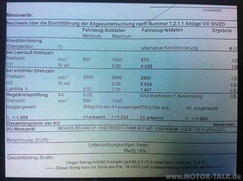

bin heute mit nem 316i mit M40 Motor durch die AU gerasselt (so ca. 3% CO). Auf wessen Erfahrungen kann ich zurückgreifen? Wie sollte ich jetzt am schlausten vorgehen, um den Fehler einzugrenzen? Danke schonmal für die Mithilfe.

Komm grad von der AU, Auto vorher schön über die BAB getrieben und der TÜVer (diesmal einen erwischt der super nett gewesen und engagiert gewesen ist) hat alles versucht....ohne Erfolg.
Selbst nachdem er für 2-3 Minuten bei 4000-4500 U/min geblieben ist, hat sich am CO Wert nichts großartig verändert. Der blieb immer um die 610-620. :-/
Laut seiner Einschätzung, obwohl das bei einer Laufleistung von knapp 155.000 ungewöhnlich sei, sei der Kat defekt. :-(

Hatte jetzt für 150 Euro einen originalen gebrauchten KAT Strang organisiert und eingebaut, AU ging locker durch. 🙂
Der alte KAT war komplett ausgeräumt, hohle Metalldose beim Klopfen und was ich sehen konnte war, das hinter dem KAT eine u-förmige Schweissnaht war. Sprich, da wurde aufgeflext, ausgeräumt und wieder zugeschweisst. Ich vermute entweder um zB 0,4 PS (geschätzt 😉) mehr Leistung rauszuholen und etwas mehr "Klang" oder weil der KAT geklappert hatte, einfach das lose Innenteil ausgeräumt.
