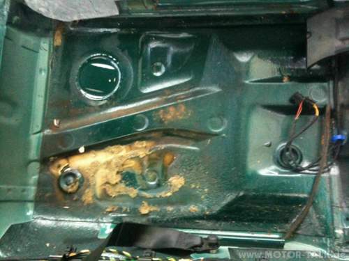

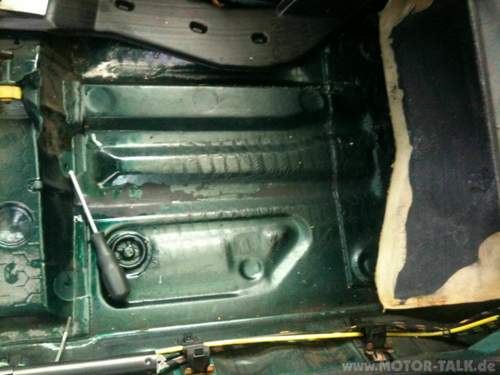

Hallo, habe heute mal meinen kompletten innenraum wegen reparatur und umrüstarbeiten zerlegt (bis auf türpappen).
Sooo also und zwar hatte/habe ich vorne im Beifahrerfussraum wasser.
Und hinten sieht es auf beiden seiten (Fahrer/beifahrer) unter dem Teppich sooo aus.
Wie eine schicht ist das mitm Hohlraum zwischen dem eigentlichen unterboden und dieser schicht, und die ist auch fest also ich weiß nicht was das ist. Kann mir das vllt wer sagen und ist das schlecht/schlimm? Und was soll ich da machen? alles weg? Bild 6,7,8,9,10,11

Ich bekomm diese scheiß matten nicht raus 🙁 gibts da nicht noch irgendnen trick? müssen doch rauszubekommen sein
Da müssen aber auch zwei so Befestigungen sein! Hab das letztes Jahr auch gemacht, hab nur leider kein Foto davon!
im beifahrerfussraum? die ausm fahrerfussraum hab ich ab, aber der bewegt sich trotzdem kein stück. ist der noch geklebt oder so? oder muss noch mehr raus als nur das abrett?
Das ganze wird halt noch schön festkleben! Wir haben damals auch nur das A-Brett raus, und nicht mehr! Die halten ziemlich gut die Dinger!
ok mal schaun vllt geben sie ja noch nach 😠
So also die matten hab ich nicht rausbekommen, werde dann wohl mal den klimakasten oder wie der heißt ausbauen und gucken obs dann geht 🙁.

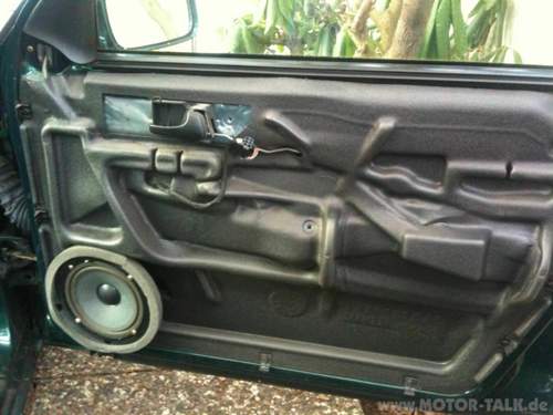

Die Türpappen sehen aus wie neu, keine löcher, risse oder sonst was und die abläufe in der tür sind auf frei.
Abläufe vom schiebedach muss ich noch prüfen war mir jetzt zu kalt.
Hab nochmal nen paar fotos gemacht.

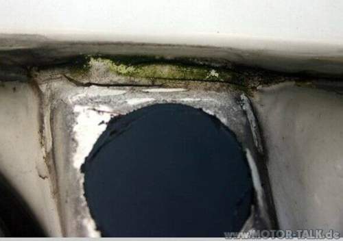

also  in bild  1 und  3  würde  ich mir  die  karosserie  stopfen  und  das  blech mal genauer  anschauen   nicht  das  da die  braune  pest  nagt
kann aber  auch nur  eingetrocknetes  Rostwasser  sein 😁
an  der pappe  dürfte  nix  rein kommen

bild 1 und 3? Also bei bild 3 das gelbliche da ist irgendein fett oder wachs. und sonst eigentlich nur dreck ^^
Also das wasser war im beifahrerfussraum vorne und diese matte die da zum gebläsekasten hochgeht war auch feucht, weiß jetzt nicht ob die sich von unten vollgesaugt hat oder es daran runtergelaufen ist. Den kasten bau ich wenn ich zeit und lust habe mal ab und hoffe das ich dann mehr sehe.
um den kasten  "mal kurz   abzunehmen " musst aber das abrett rausnehmen 😉  nimm erst mal  nur den lüftermotor  raus  da kannst  du  schon mal  abschätzen  ob der kasten  geflutet  wird .  wahrscheinlich läuft es dir über die  sritzwand  rein  da mal  schauen  ob die  karosserie  durchbrüche  noch  dicht sind  ebenso   mal  im wasserkasten  auf  durchrostungen  prüfen

auf  bild  1  sieht mann  rostblüte    um den  Stopfen bereich   bei mir  sah es  ähnlich "gut" aus    und  zwischen ubo und  bitumen dämmschicht innen  war  alles   mehr oder  minder  rott
das  hört  mann wenn  mann das mal   abklopft
wäre  nicht  der  erste  facelifz  wo   die  rausgerostet  sind  oder  anfangen  rauszurosten
