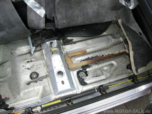

Hallo, habe heute mal meinen kompletten innenraum wegen reparatur und umrüstarbeiten zerlegt (bis auf türpappen).
Sooo also und zwar hatte/habe ich vorne im Beifahrerfussraum wasser.
Und hinten sieht es auf beiden seiten (Fahrer/beifahrer) unter dem Teppich sooo aus.
Wie eine schicht ist das mitm Hohlraum zwischen dem eigentlichen unterboden und dieser schicht, und die ist auch fest also ich weiß nicht was das ist. Kann mir das vllt wer sagen und ist das schlecht/schlimm? Und was soll ich da machen? alles weg? Bild 6,7,8,9,10,11
Und hinten auf der beifahrerseite hab ich noch sowas schönes, denke mal nicht das ab werk da soviel fett drinstand oder? woher könnte das kommen? Bild 12,13,14
Und vorne am armaturenbrett hab ich so löcher wo denke ich mal was reingehört. fehlt da diese blende (TN:357 858 034) oder ist das einfach so? Bild 2,3,4,5
Und dann noch diese wunderschönen matten vorne in den fussräumen die an der spritzwand hochlaufen, wie bekomm ich die scheißdinger raus? weil die sind feucht... Bild 1,15,16

ich hab doch geschrieben das aufjedenfall wasser unter den innenraumfilterhalter läuft. und das dann unter der dämmmatte rausläuft in den beifahrerfussraum.

Hab heute in den vergangenen zwei Tagen den See sowohl vorne als auch im Fond der Beifahrerseite entfernt. LMAA 😠
Dieser blöde Schaustoff saugt aber auch Wasser ohne Ende. Trocknet das wenigstens von allein wieder ab (ausgebaut und im beheizten Keller natürlich)? Hinten ist gleich in der Tonne gelandet, dieses olle Lumpendingen hat gestunken bis zum Umfallen. Da gibt es laut Teileonkel auch nur noch Schaumstoff zum Zuschnitt. Mal sehen, was das gibt.
Eine kleine Roststolle hab ich jetzt schon mit Drahtbürstenaufsatz und Fertan behandelt. Hoffe das wirkt bei aktuellen Temperaturen. Ist aber zum Schweller hin direkt am Ende der Sitzschiene, also eigentlich keine prädestinierte Stelle. 🙄
Bleibt nur die Frage: Wo kommt das scheiß Wasser her?!?! Stopfen sind alle bestens in Schuss, B-Säule hat minimalen Riss, aber Gurt war nie wirklich nass und da kommt beim Testen auch nichts rein, Türverkleidungen werde ich noch checken, Abdeckung Wasserkasten überm Pollenfilter auch intakt, Filter trocken. Werde also dort auch nochmal an der Windschutzscheibe nachschaun, aber die ist original.
Kotz man, sowas ist echt für die Tonne. Da rostet absolut nichts an dem Karren bis auf ein/zwei Steinschläge auf der Haube und die Nahtstelle zur C-Säule Fahrerseite und jetzt gammelt der Blechkrebs im Innenraum. 😠😠😠
Bin für weitere Tips und Hinweise dankbar!
Zwei Fragen hab ich noch: Kann ich die Nieten der B-Säule einfach mit handelsüblichen Stahl- oder Alu-Blindnieten ersetzen? Die scheinen etwas kleiner zu sein.
Und: Wie bekomm ich den Gammel an der C-Säule weg? Am bestens Heckfenster ausbauen (ist geschraubt, oder?) und dann wieder mit Drahtbürste, Mini-Negerkeks fürn Drehmel und Fertan bearbeiten? Kann halt nicht unter die Naht gucken. Soll ich die vor dem Lackieren dann auch wieder im Karroseriedichtmasse ebnen oder direkt Primer, LB7Z und Klarlack?

-Türdämmfolien neu eingeklebt (mit Pattex 4in1)
-Rost Innenraum am Schweller beseitigt
-neue Dämmmatte hinten aus einem Malervlies und etwas Schaumstoff zusammengefrickelt, da "Ersatzlos entfallen" und Werksteil verschimmelt 😠
Achso, vielleicht ganz nützlich: Diesen Dämmschaum hab ich bei momentan Temperaturen erst in 3 Tagen wirklich trocknen können. Die Matte vom Beifahrerfußraum an der Mittelkonsole abgetrennt und im Keller an den Heizkörper gehängt. Die Matte an der Spritzwand hochgebunden und dann mit einer Infrarotlampe mehrere Stunde bestrahlt.
