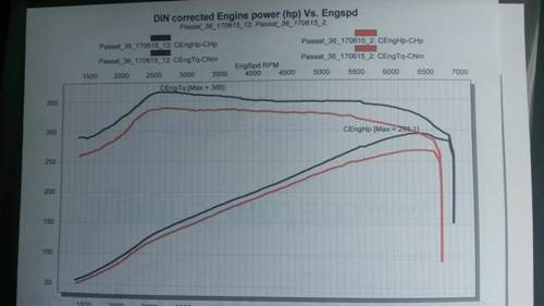

Wer es nicht glaubt, anbei die Eingangs- und Ausgangsmessung meines 3,6er und ich stand bei beiden Messungen daneben so dass auch nichts "gefaked" werden konnte. Somit hatte ich eine Originalleistung von unter 270 PS, so viel dazu das es nicht stimmt.
Gehört und in Messungen belegt habe ich das auch schon von anderen gesehen. Nun darf gerne jeder glauben was er möchte, ich fuhr viele Jahre einen 3,2 VR6 und nun einen 3,6 VR6 und weiß daher schon einigermaßen gut wie es um deren Leistung bestellt ist.

Waren die Messungen bei den Zeitschriften im Neuzustand? Oder gebraucht?
Kann ich nicht sagen, aber sicher schon eingefahren die Fahrzeuge.
Zudem liegt er in diesem Test bei Autobild Sportcars mit dem C 350 er Benz Limousine mit 306 PS in den Fahrleistungen gleichauf. Also nochmal: Blödsinn mit dem angeblichen Leistungsmangel.
Was der andere ,Kollege' da auf was für einen Leistungsprüfstand ( Doppelrolle, oder den genaueren Scheitelrollenprüfstand) auch immer gemessen hat, mag ja sein, auch Außreisser nach unten gibt es sicher.
Die Regel ist es aber sicher nicht.
Zudem sollte genau hinterfragt werden, unter welchen Prüfstandsbedingungen gemessen wurde. Das ist sehr wichtig und führt sonst zu teilweise sehr erheblichen Abweichungen. Sprich OBD 2 Temperatur, Luftdruck, und weitere Parameter die unbedingt berücksichtigt werden müssen. Hiernach werden die ausgegebenen Werte dann auch korrigiert und angepasst. Sonst kommt Mist raus, aber keine nachvollziehbaren Werte.
Auch in ;GUTE Fahrt', ( auch wenn es die VW und Audi Zeitschrift ist) kam der CC 3,6 auf die Werksangabe von 5,6 sek. bis Hundert. Gemessen. Das war in Heft 2/2012. Die Limousine wurde in Heft 10/2011 mit 5,7 sek. gemessen, also auch alles komplett mit den Pferden.
Ob man jetzt eher den Testzeitschriften vertraut oder korrekten Messungen (inklusive der richtigen angesprochenen Korrekturen) eines Allradscheitelprüfstandes kann man jetzt sehen wie man möchte. Den Traumwerten der Zeitschriften glaube ich nicht, denn jeder 3,6er der bisher auf einem Prüfstand gemessen wurde hatte eine Eingangsleistung die weit unterhalb der vom Hersteller versprochenen Leistung war.
Aber wie gesagt, kann ja jeder glauben was er will.

Ich denke mal in den Zeitschriften sind es immer Neufahrzeuge. Ich glsube die haben auch noch ihre Leistung, aber nach spätestens 15k-30k km Laufleistung sind die so verkokt, dass die Leistung eben nicht mehr da ist. Kenne keinen der mit Serienteilen/Software mit 300PS gemessen wurde, außer einen mit annähernd so viel, der aber 3 BEDI Reinigungen hinter sich hatte. Meiner wurde mit 283PS rum gemessen auf einem unabhängigen Dynajet Allrad Prüfstand. Denke die Werte stimmen schon..
Habe mich auch vorher ein wenig mit Leistubgsprüfständen beschäftigt und bin da nicht ganz blauäugig hin, Messfehler sind mur keine aufgefallen..
