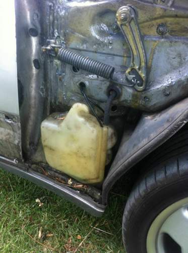

Moinsen. Mach halt mal den Verschluß vom Ausgleichsbehälter auf, dann siehst du schon mal ob Druck drauf ist. (Ist nur eine Prüfung mit wenig Aussagekraft)
Evtl is der Deckel das problem... Schau mal ob der behälter unterm kotflügel voll ist...
Welchen Deckel? Meinste den Deckel vom Ausgleichsbehälter, wenn ja der kam neu 2014 Original Mercedes
Welcher Behälter ist gemeint? Der unter dem Kotflügel Beifahrerseite? Muss der Kotflügel dazu ab?
Zumindest der Innenkotflügel
Behälter ist sogut wie leer. Was bedeutet das?
Geraten wurde zwar nur zum Ausbau des Innnenkotflügels (weil der Behälter dann auf Füllzustand ausreichend einsehbar ist) , aber so lernt man das Auto halt besser kennen. 😉
Überdruck auf dem Kühlsystem scheint nicht vorzuliegen....oder der AGB-Deckel lässt vorfristig was durch ,was dann nicht im Auffangbehälter ankommt.
