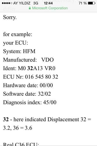

Kann das noch jemand bestätigen was m.a.r.c.u.s behauptet? Wenn ich ein 320er MSG im 3.6 Motor hätte
Zur Erinnerung: bin kein Fachmann, aber bin entschlossen auf der Suche nach einem Fehler warum die ZKD alle 20tkm abraucht
Dabei bin ich auf www.hfmscan.com gestoßen. Grandios dieser Mann namens Mike
Lange Rede kurzer Sinn
Dank hfmscan und unter seinem tollen onlinesupport haben wir festgestellt:
-MSG war aus einem Schalter
-Einspritzzeiten auf LPG ca 12% höher
Keine 5Min später hat er mir ein Programm geschickt, um das MSG auf Automatikgetriebe zu decodieren (ist ein 9Stelliger Code

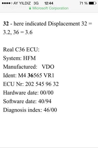

So heute Nacht schickt mir hfmscan ein Diagramm von meinem angeblich umgeflashten MSG mit 3.6 Kennfeld und einem echten 3.6er
deswegen fragte ich ja... ob du ein 3.6er steuergerät hast....
Also wär es Mist für den 3.6 Motor mit 320 MSG!!!
Leider kann mir Mike www.hfmscan.com nicht mit Gewissheit sagen ob das 3.6 Kennfeld drin ist oder nicht...
Laut demjenigen der es mir verkauft hat ist das Eprom vom 3.6 reingelötet worden.
Werde spätestens morgen das MSG auseinandernehmen und Bilder machen...wer mir ein MSG vom Schalter mit all seinen Nachteilen vertickt, liegt es auch nahe dass da auch nur en 320er Kennfeld drin ist
Hier die Daten von dem verbauten MSG
Das 2te Bild ist von echten 3.6

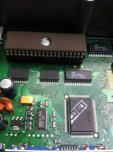

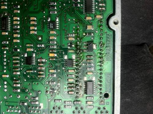

Hab das MSG auseinandergepflückt...für mich als Laien wirkt es so als sei dieses Ding(Eprom?) mit den 40Lötstellen neu eingelötet worden...kann das jemand bestätigen?
MSG
Ist das da alles Flussmittel? Oder hat da einer zu heiss gelötet? Ich meine das braune Zeugs. Ist das abwischbar?
Keine Ahnung was das braune Zeug ist...fühlt sich auf jeden Fall glibberig an
Ich geh jetzt davon aus, dass das Eprom nachträglich eingelötet wurde...es wär ja total Banane, wenn dieser nicht das mit dem 3.6 Kennfeld reingebruzzelt hätte
Warum lötet jemand aus einem 3.6 den Eprom raus, um ihn bei nem 3.2 einzulöten?
Ist es nicht einfacher das Steuergerät zu tauschen?
