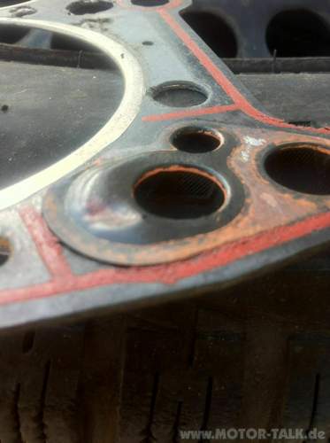

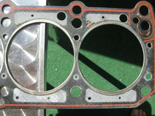

Mich interessiert warum diese 170€ günstige AMG ZKD nach 23Monaten und 19tkm am Zylinder 6 undicht wurde
Was sagt ihr zu dieser Erhebung am 6ten Zylinder?

Ein Danke an 3lcoupe für die Erklärung wo genau der "Durchschuss" ist und auch für die Erläuterung der "Erhebung", wo er der selben Meinung mit Mark86 ist das dies normal sei.
Genau diese Erhebung lokalisierte mein jetziger Schrauber als undichte Stelle mit dem Vermerk "Materialfehler"
Wenn jetzt kein Materialfehler vorliegt liegt es nahe, es auf die Gasanlage zu schieben.

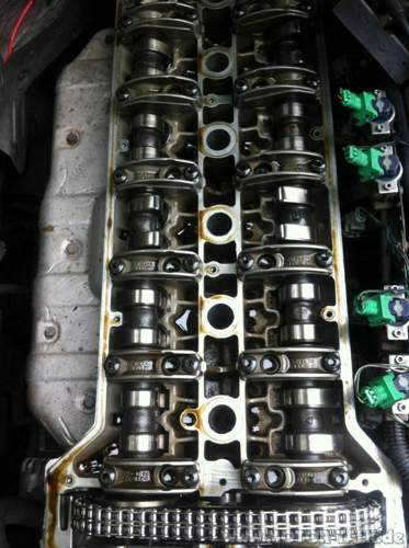

Ca 25tkm Gasbetrieb, ein Blick auf den 3.6 Kopf. Bild vor ca 3Wochen gemacht
Ja da sieht man nicht viel.
Interessant sind die Sitzringe auf der Unterseite.
Wenn die Anlage eine falsche Einstellung hat, oder eben der Motor auf Volllast gefahren wurde, dann kann das Folgen haben.
Das Gas-Luft Gemisch verbrennt mit einer anderen Geschwindigkeit. Das ist bei Vollgas ein großer Nachteil. Im Normalbetrieb kein Problem.
Und der 3.6 ist dazu noch ein modifizierter Motor. Hast die Wandstärken ja gesehen.
Da gibt's keine Temperaturunterschiede. Auch eine Verdampferanlage bei der das LPG dann Gasförmig im Zylinder ankommt, läuft ohne Probleme.
Du hast eben einfach eine modernere Anlage als die Üblichen.
