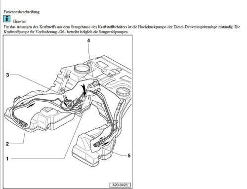

Die intankpumpe ist nur fuer den Ausgleich der rechten und linken tankkammer? Also keine foerderung am Ausgang(tank)?
Wer hat Plan....

Vielleicht hilft dir das weiter.
Tank-1
Tank-2
Ja Super Klasse,Dankeschön.
werde dann nochmal berichten.
Schoenen Sonntag noch.
Super Super Super...ist nur die kraftstoffquelle die jetzt wieder sprudelt! Auch am kraftstoffilter sprudelt es nun wenn die pumpen laufen!
