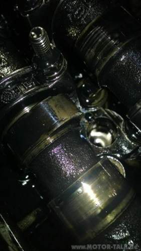

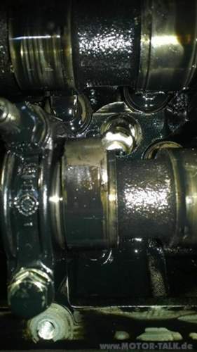

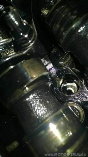

habe den 3.3er. ein gutes halbes jahr gefahren.gutes brauch man beim a8 nicht erwähnen. negatives in gut 6 monaten:
- wasserkühler undicht 560€ der kühler, ohne einbau. gab mal nen rükruf wegen konstruktionsfehler
- bremsen tot ( wegen langer standzeit, gute nicht unter 200€ pro achse )
- feder vorederachse gebrochen
- NOCKENWELLEN eingelaufen. 1370€ für wellen schlepphebel und kleinkram. ohne dichtung und einbau im zubehör! ( bilder im anhang )
- 4 lenker achse ausgeschlagen, komplett neu
wenn das zeug drin ist und der wagen läuft verkauf ivh ihn, so sehr ich ihn mag. ich hab kein bock für ein auto 2000€ hin zu legen damit nummernschilder dran sind und er versichert ist und dann monatlich 500€ reparatur einzuplanen.
wer will kann ihn haben. sollte den tüv dann bestehen ohne weiteres, denke ich. steht nun aber schon wieder 2 monate.
ich fahr nun wieder 1.9er tdi. der geht nicht kaputt,und weenn kostets 100€ und er läuft.
danke und gute nacht
