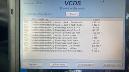

2500€ ist ein super Preis, wenns richtig gemacht wird. Ich würde jedoch vorher mit VCDS die Nockenwellen auslesen ob sie miteinander oder gegeneinander laufen. Bei großer Abweichung spricht das oftmals für ne gelängte Kette. (Messfeldblöcke und so lange durchklicken bis du bei "Camshaft Adjustment Adaption" angelangt bist). Dann kannst du die Werte hier mal posten. Die korrekten Messfeldblöcke einfach einzutippen (meistens 208-209) hat zumindest bei mir nichts gebracht, hatte 1x S5, 1x RS5, 1x 3.0 TDI (alles 8T) und die hatten andere Nummern. Habe mich dann von 0- 293 durchgeklickt bis ich es gefunden habe.

Während einer Notbremsung auf der Autobahn scheint die Steuerkette abgesprungen / um 2 Ritzen verschoben worden zu sein - vom ADAC in die Werkstatt geschleppt. In der Werkstatt gecheckt - nix wirklich kaputt gegangen - Steuerkette wieder drauf nach Check und Prüfung des kettenspanners auf funktionsfähig… es geht alles es funktioniert alles… und mit liquy Moly alles noch sicherheitshalber zusätzlich für den Kopf abgesichert … es kam vollkommen unangekündigt - es gab kein rasseln oder sonstiges … nun ist natürlich die Unsicherheit da, dass die Kette trotzdem gelängt ist - anbei siehe vcds Auswertung - kann da wer was erkennen bzw. ablesen von euch Audifachexperten ? Der Wagen ansonsten ist immer top gepflegt worden … aber ich glaub das Öl war nicht mehr das allerbeste … hat jemand eine Meinung dazu warum die Kette abgefallen/ übersprungen sein könnte ? Bitte sagt mir mal in wieweit die Kette gelängt ist sofern ihr das ablesen könnt :-)… alternativ würde ich nur Kette und kettenspanner oben links - da kommt man noch gutbso ran austauschen. Alternativ alles ist ja mit komplettausbau Motor Getriebe verbunden ?? ganz lieben Dank bereits vorab für euer Feedback, Input und Unterstützung

Vcds Auswertung Audi A5
