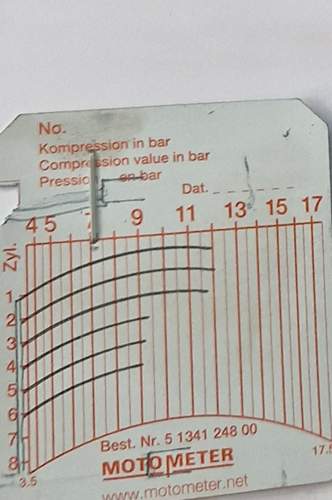

Ich mache mal ein kleines Update: Nachdem VAG die Injektoren tauschen wollte, hat man zuvor die Kompression gemessen. Bank 1 hat durchweg 12 bar, Bank 2 hingegen nur 9 bar. VAG meinte dann, dass da wohl etwas gravierenderes ist und verwies mich sofort an die Werkstatt, die den Motor ausgetauscht hat. Also direkt angerufen und ich sollte den Wagen diesen Montag dort am frühen Abend abliefern. Man wollte sich Dienstag bei mir melden. So, jetzt ist Donnerstag und bisher keinerlei Meldung. So langsam mache ich mir ernsthafte Sorgen, dass da irgendein Schund eingebaut wurde (der VAG-Meister meinte, 9 bar seien nicht nur eine falsch eingestellte NW). Was meint ihr, welche Frist sollte ich der Werkstatt für eine Nachbesserung einräumen?
Kann schon von verdrehten steuerzeiten kommen. Wenns eine Bank gleichmäßig ist, ist die Wahrscheinlichkeit dafür sogar groß.
ja, hört sich nach zu großer Ventilüberschneidung an, also das zu keinem oder nur zu einem sehr kurzen Zeitpunkt alle Ventile geschlossen sind.
Eventuell ist ein Nockenwellenversteller einlass oder Auslass ein Zahn übergesprungen.
Das selbe repariere ich gerade bei meinem S8.
Dort gab es einen sehr unrunden Motorlauf mit massiven Zündaussetzern auf der gesamten Bank inkl. Zuordnungsfehler für Nockenwelle zu Kurbelwelle.
Eventuell ist dein NWV auch nur ein wenig verrutscht auf der Nockenwelle, also keinen ganzen Zahn.
Das ist tatsächlich schon vorgekommen.
Also deinen Werkstatt soll den Motor einfach mal abstecken und auf OT stellen, dann wird sich zeigen ob die Steuerzeiten stimmen.
Wie K. Reisach schon meinte, ist es sehr ungewöhnlich das die gesamte Bank weniger Kompression hat.
für den Kompressionswert ist Einlass Schluß Ausschlag gebend. Einlass schließt spät -> schlechter Wert.
Hier mal die Kompressionswerte
Derzeit hab ich halt auch das Problem, dass das System "zu Fett im Leerlauf -sporadisch-" anzeigt, aber das könnte ja dann auch mit der NW stimmen (spritzt ein, verbrennt jedoch nicht richtig, da Auslass zu früh?)
Werde morgen mal in der Werkstatt anrufen und mich erkundigen, wie lange ich denn ohne Auto sein soll. Muss ja derzeit mit ÖPNV fahren :(
Kompressionswerte
fett kann zweierlei bedeuten: zu viel Sprit ( Injektor undicht ) oder zu wenig Luft ( Nockenwellen, Ladungsbewegungsklappen, Abgas geht nicht weg ( Kat zu ))
Also mindestens an der auffälligen Bank die Steuerzeit prüfen !

es ist ein bekanntes Problem, dass die Federn in den Nockenwellenstellern brechen. Die Drehbewegung der Nockenwelle drängt die auf "spät"
Wenn der Steller mit Öl gefüllt wird, geht es Richtung "früh"
vermutlich hat sich die Einlasswelle B2 während dem Kompressionstest von spät nach früher verstellt und damit ist der Kompressionswert okay
