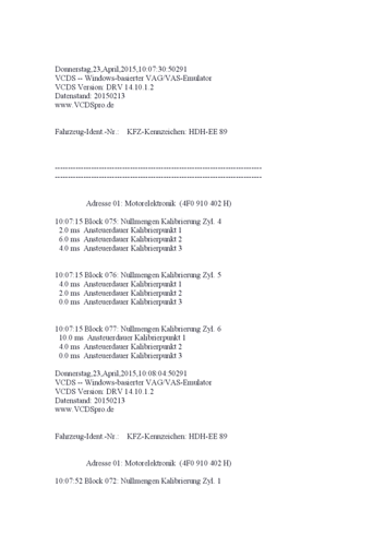

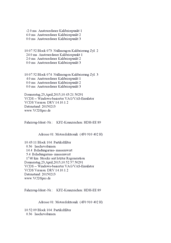

Als erstes würde ich die Box entfernen, ist in meinen Augen der letzte rotz . Dann such dir einen vcds User in deiner Nähe und lass mal die Werte der injektoren und wenn vorhanden des Partikelfilters auslesen. Wenn alles Ok ist, empfehle ich dir ein gutes Chiptuning via obd machen zu lassen. Injektoren werden über das Motorsteuergerät ausgelesen und zwar die Messwertblöcke 72-77 und Partikelfilter ist Messwertblock 102-104.
Solltest die Werkstatt explizit darauf hinweisen, nicht das die einfach die Leerlauf Ruheregelung auslesen.

Aber mal was anderes, welche Werte wurden denn ausgelesen und mit welchem Gerät? Das sind Werte die nicht viel Aussagen. Wenn du jemanden mit vcds kennst, lass ihn mal ran. Speicher den scan und die Auswertung, dann hier einstellen.

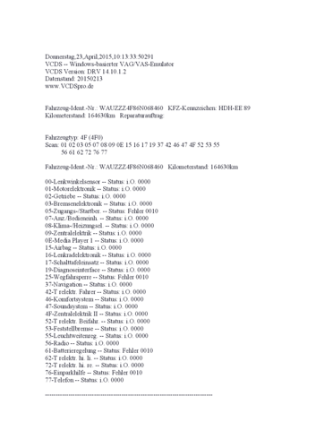

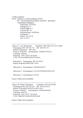

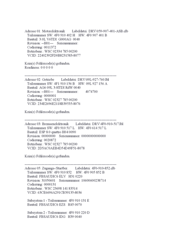

So hier mal der Fehlerspeicher
Write-page-1
Write-page-2
Write-page-3
+8

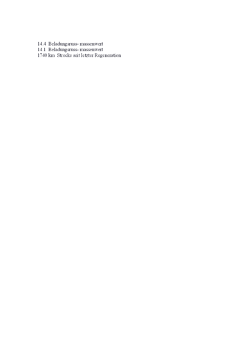

Hier die Injektoren
Write-page-1
Write-page-2
Write-page-3
