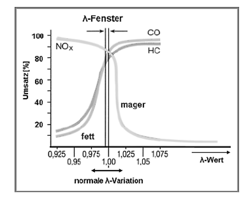

Der kleine Lambda ist beim Diesel nicht zu unterschätzen ;-)
Bei niedrigen Drehzahlen darf das Gemisch nicht zu fett werden. Deshalb hebt Audi die Drehzahl an.
Mit twinscroll läuft der Turbo schneller und stellt keinen so großen Widerstand dar.
Mit einen BiTurbo schafft man ebenfalls schon entsprechenden Luftdurchsatz.
Und er Monoturbo mit variabler Turbinengeometrie für den 272/286PS kommt da mit seinem Durchsatz an seine Grenzen.
Ich bin gespannt, ob sich Audi mit dem neuen Bitu im S6 rehabilitieren kann. Den aktuell haben sie gegenüber BMW/MB die schlechtere Ausgangssituation.
Nox-lambda
Lambda
Rauchgrenze
Du wirfst aber hier Otto und Diesel Diagramme durcheinander.
Ansonsten kann ich deine Turbo These unterschreiben.
Selbst im 2.0 Diesel hat BMW jetzt einen Biturbo.
Das 2. Diagramm ist aus der gleichen Lektüre wie Bild 1. Ich habe dann aber noch das 3. Hinzugefügt wo es zum Diesel wieder passt. Auch in den Lektüren kommt es zu Fehlern... 😉
Aber es soll zeigen, dann eben NOx und CO2 zwei unterschiedliche Abstimmungen benötigen und beide zu optimieren ein Kompromiss wird.
