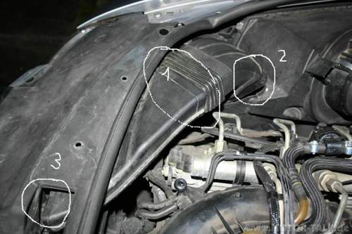

sorry hänge mal ein paar fotos anbei, ich verstehe es nicht warum es einfach nicht mehr passt. man sieht halt vorne das ich die schrauben draußen habe weil es zum verrecken nicht mehr passt, gute 2 cm differenz zu den öfnungen. am kasten selber ist alles genauso wie vorher
könnte auch ein überflüssiges bild bei sein oder was nicht gut getroffen wurde,
sorry aber ich danke für eure hilfe
(schei.. laien ich weiß!)

Sick mir mal Deine email addi...ich erstelle gerade eine Bilder pdf für Dich.... is in 5 min fertig !!
dann versuch ich es mal so......
Zuerst sollte die Motorabdeckung mal ab…die stört erstmal nur !
Bei diesem Bild (Bild1) siehst Du durch wo ich stehe ? Foto von Fahrer zur Beifahrerseite rüber gemacht…..
Du solltest die Mitte ( 1 ) zusammen stecken…. Es auf position ( 3) einfädeln aber noch nicht einstecken (einfach lose dran vorbei schieben) ….
Dann Kreis ( 2) aufstecken…… nun kannst Du das komplette stück an der Zieharmonika ( position 2) zusammen drücken und auf ( 3 ) einfädeln….. FERTIG !!
So geht’s am einfachsten…. Ich hab es sogar im dunkeln mit eine Hand ne Kamera geschafft 😉… aber es geht schon echt schwer…..fummelarbeit.

Kein Problem...gerne ! Verstehst Du was ich da geschrieben habe ?? Für den der es kennt ist es einfach etwas zu beschreiben.....nur der es nicht kennt guckt dann blöd ! 😁

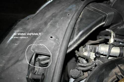

also erst die beiden stücken zusammen.... dann vorne einfädeln...aber nicht schon in den Sitz...sondern nur so in den Grill schieben das Du hinten das große auf den Luftfilter setzen kannst....wenn das drinn ist das ganze richtung Luftfilter zusammen drücken und vorne einfädeln (Bild 3)

genau bei bild 3 is der fehler, den ich habe! da geht gar nix mehr! ich habe da so fest gedrückt das mir dabei hinten fast nen köttel raus gefallen ist! die schraube links (wenn man davor steht treff einigermaßen, leicht verkantet, aber die recht keine spur! dort ist dann richtig spannung drauf. konntest du erkennen das bei mir der kasten richtig und ohne lücken montiert wurde???

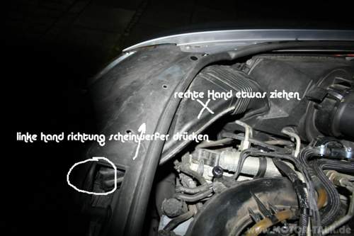

auf den Bildern vorher musst Du aufpassen das am Filter der einsatz ringsum richtig drinn sitzt !!

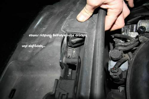

Dann schaust Du auf dieses Bild..... rechte Hand GERINGFÜGIG auf zug halten und mit der linken das stück langsam eindrücken richtung scheinwerfer Beifahrerseite....hinten klickt es vn alleine rein...vorne (Bild KREIS) mit dem Daumen hab ich es gemacht...eindrücken !!
Probier doch einfach mal nur das geschraubte stück einrasten zu lassen (das ganz schmale vorne unter der Abdeckung).
Dann merkste schon wie du dann das andere zurechtbiegen musst (mit Gefühl und biss Kraft)

oh du großer SENTINEL! du mann, den mein ganzer dank gilt!
ohne deine hilfe hätte ich es nie geschafft!
bin gerade nochmal mit meinem weibchen runtergegangen( sie hielt die lampe, gute frau 😁)
eine kleinigkeit die ich persönlich nicht weiter schlimm finde, (siehe foto) die nase schnappte nicht mehr ein und rutscht immer wieder raus, is aber einigermaßen dicht.
