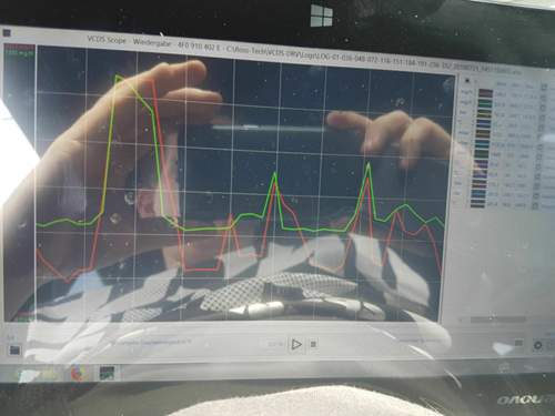

Hallo Leute
Da mein Dicker gefühlt net mehr so gut läuft wie sonst hab ich mal ne Log Fahrt gemacht (Die erste bisher überhaupt)
Nun hab ich dennoch net viel mehr Ahnung ob er nun tot is oder net.
Hatte einen neuen bestellt aber hab nen falschen erhalten.
Gehäuse kurz und Stecker falsch und Elektrik genau gedreht etc.
Obwohl es die selbe Nr. Von hitachi etc hatte aber naja.
Ich hab jetzt hier einfach mal n Teil vom Log.
Was mich eben wundert dass der IST Wert meist viel höher ist als der SOLL Wert.
Is das normal ?
Mfg
15321789406571074051580
Wenn das gezeigte Diagramm durchgehend Vollgas ist, dann springt er zu sehr und man sollte sich mal einen neuen gönnen. Hitachi LMM sind aber nicht unbedingt dafür bekannt das sie kaputt gehen.
Nein keine durchgehende volllastfahrt.
Aber ist das grundsätzlich normal das ich zb einen SOLL wert von 240 habe aber einen IST wert von über 470?
