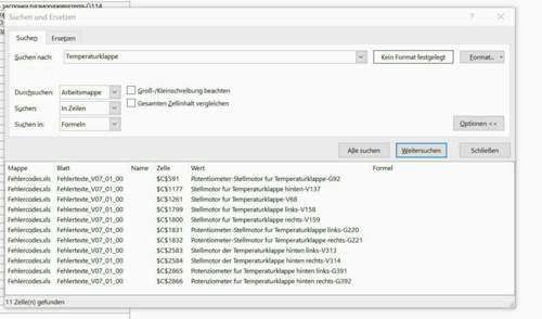

Nein, diese Codes stehen nicht in meiner Fehlercodeliste. Wenn ich dort stattdessen nach Temperaturklappe suche kommen 11 Ergebnisse - ich müsste also schon wissen, nach was ich im Reparaturleitfaden suchen soll.

V158 gibt es laut Suche im Reparaturleitfaden nicht, die Fehlercodeliste gilt für alle VAG-Fahrzeuge. Im 4F gibt es auch die Bezeichnung Temperaturklappe nicht. Es gibt anscheinend nur folgendes:
Stellmotor für Umluftklappe V113
Stellmotor für Mittenausströmer V102
Stellmotor für Defrostklappe V107
Stellmotor Fußraumklappe links V108
Stellmotor für Fußraumklappe rechts V109
Stellmotor für Fondausströmer V112
Stellmotor für Kaltklappe vorn V197
Stellmotor für indirekte Belüftungsklappe V213
Stellmotor für Mannanströmer vorn links V237
Stellmotor für Mannanströmer vorn rechts V238
Geber für Ausströmtemperatur links G150
Geber für Ausströmtemperatur rechts G151
Geber für Ausströmtemperatur, Mitte G191
Geber für Ausströmtemperatur Verdampfer G263
