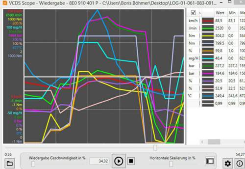

mein A4 aus 2006 mit 3,0 tdi ASB Motor (285tKm) stellt mich vor folgendes Problem:
Vorgeschichte: Undichtigkeit an der AGR Regelklappe, also Austausch. Des weiteren Austausch beider Ventildeckeldichtungen und damit verbundener Aus- und Einbau der Injektoren (sind vor ca. 100tKm neu gekommen)
Dichtungen wurden alle mit getauscht. Nach Undichtigkeit am Rücklauf eines Injektors (Rastnase an Rücklaufleitung gebrochen) wurde die Leitung komplett getauscht (Zubehör, nicht orig).
Öl+Filter wurden gewechselt, ebenso Luft und Dieselfilter.
Nach nun ca. 300-400 gefahrenen Km bricht unter Volllast die Leistung komplett ein.
Beschleunige ich mit voll durchgetretenem Pedal, bricht die Leistung ein und der Motor reagiert erst wieder auf das Gaspedal wenn er kurz eine Drehzahl nahe Leerlauf erreicht hat.
Bei langsamen (innerorts) Fahrten, muss man ihn bis ca 4500 Umdrehungen quälen um den Fehler zu provozieren. Auf der Autobahn reicht ein Überholmanover aus, also ca 120Km/h 3000Umdrehungen Gaspedalstellung 3/4.
Es „fühlt“ sich an, als bekäme der Motor zu wenig Kraftstoff. So als müsse dieser esrt nachlaufen und dann gehts weiter.
Fehler werden keine abgelegt im Steuergerät, Lampen gehen keine an. (VCDS vorhanden, aber wenig Erfahrung damit)
Werte der Injektoren laut VCDS alle gut. VTG Verstellung mit VCDS problemlos, von Hand mit abgekuppelter verstellung leichtgängig. Dieselfilter (neu) nochmal ausgebaut und lerlaufen lassen. Durchfluss ist also vorhanden. Entlüftung über VCDS gemacht, Pumpe im Tank brummt, läuft also.
Bin mit meinem Latein am Ende.
Hoffe hier hat eine eine Idee.
Gruß Boris

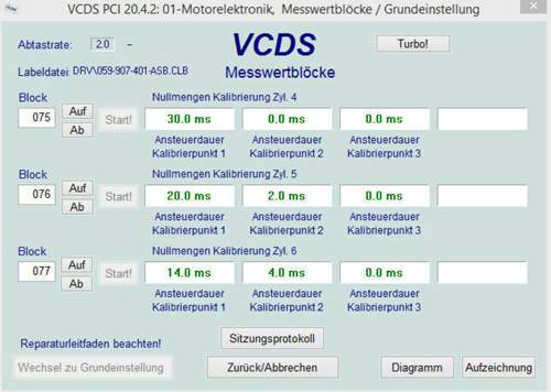

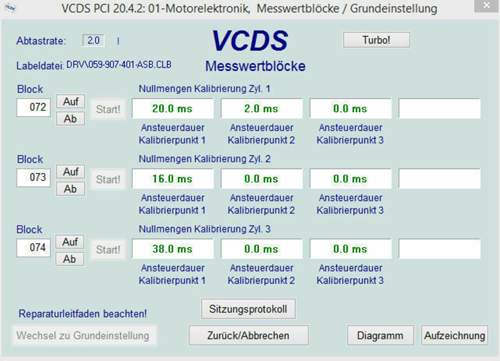

Kann ich die noch auf andere Weise testen, außer die Kanäle 72-77?

Injektoren kannst Du nicht im eingebauten Zustand testen. Die Hinweise in den Blöcken 72..77 sind leider nicht hinreichend. Zwar verweisen schlechte Werte auch auf schlechte Injektoren, aber umgekehrt ist es leider nicht.

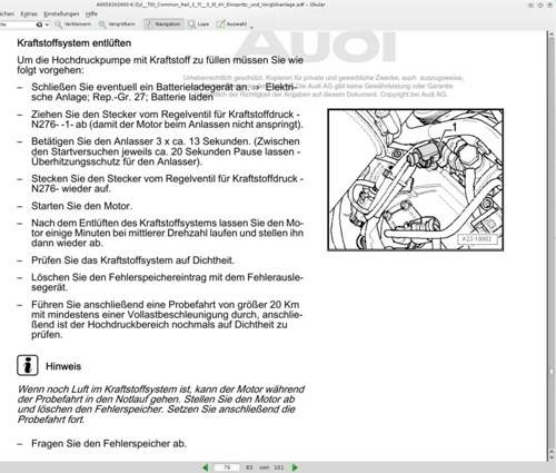

Das mit dem orgeln lassen ist nicht gut.
Mit VCDS kannst du doch die Vorförderpumpe ansteuern bis alles entlüftet ist bis zur HD Pumpe.
Hab ich mittlerweile auch rausgefunden....

Zum Entlüften: Du kannst natürlich mit VCDS die Tankpumpe anwerfen und laufen lassen, aber damit entlüftest Du nicht den Hochdruckbereich in Richtung Injektoren. Ich habe Dir mal die offizielle Anleitung dafür angehängt.
Btw, wenn das Druckregelventil aus der Rail mal ausgebaut werden sollte, dann muss ein neues rein!

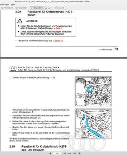

Anbei noch eine Anleitung, um das Druckregelventil zu prüfen.

Das mit der Hochdruckleitung werde ich morgen testen.
Ich werde nochmal versuchen nach der Anleitung zu entlüften, kann ja nicht schaden.
Und den Test für das Druckregelventil werde ich auch machen.

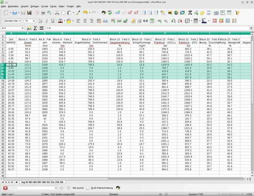

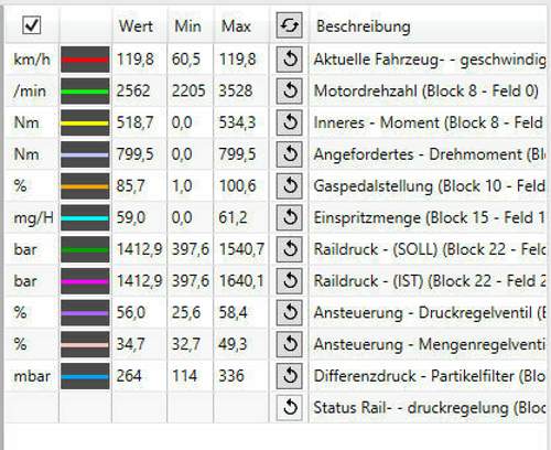

Ich habe eben nochmal eine Logfahrt gemacht und hab den DiffDruck vom DPF mal mit reingenommen.
Ich kenn jetzt die geforderten Werte nicht, habe aber in anderen Beiträgen ähnliche werte unter Last gesehen. Sollte also auch passen?!?
Aber was mir auffällt (Am besten im Scope zu sehen) die Einspritzmenge fällt ab und alle anderen Werte sind in Ordnung. Erst wenn ich kurze Zeit später vom Gas gehe, springt der Raildruck kurz über soll.
Und wieder war es so, das bei einsetzen des Fehlers die Einspritzmenge einbricht, der Wagen sich schüttelt und nicht mehr beschleunigt. Gefangen hat er sich dann wieder ohen das ich die Kupplung getreten habe (ich bin lediglich einen Moment vom Gas gegangen).
Scope Legende
Scope3
