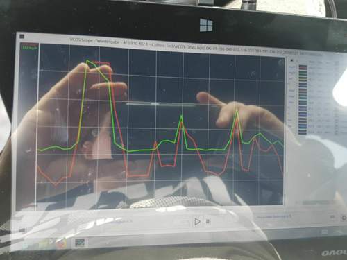

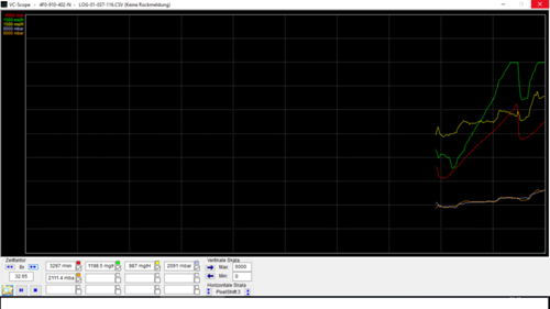

@a3Autofahrer
Als ich den Wagen gekauft habe waren alle Einspritzdüsen stark im Minus Bereich , Zylinder 1 sogar -76 könnte es möglich sein das Zylinder 1 oder auch ein andere schaden genommen hat und dadurch der Leistungsverlust ist ?
Und nochmal zur Luftmasse der soll und ist wert passt er so oder sollte ich nocheinmal eine neue Aufzeichnung machen ?
Soll und Ist sahen gut aus, also der Regler hatte seins gemacht.
Gerne kannst Du mal im 4. oder 5. Gang (manuelle Gasse?) ab ca. 1300 rpm voll ins Gas gehen und bis 3500 rpm oder gerne mehr, wenns geht, aufzeichnen.
Dann die Drehzahl, Ladedruck, Einspritzmenge loggen.
Wenn der Injektor so schlechte Werte hatte, dann wurde deshalb sicher kräftig das Öl verdünnt. Wenn Schäden auftreten, dann sind die Lagerschalen stärker verschlissen. Aber einen Schaden an nur einem Zylinder kann man eigentlich nur über eine Sichtprüfung oder Messschraubenmessung oder Kompressionstest rausfinden.

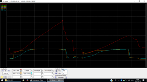

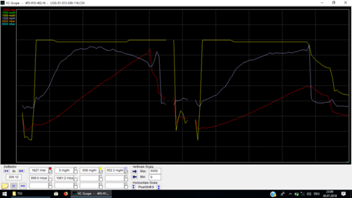

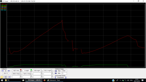

Themenstarteram 30. Juli 2018 um 21:28
So nun nochmal eine Messung vom Turbo , Luftmasse und Einspritzmenge ,
Erster Abschnitt war im 4 Gang von 1200-4200rpm
Zweiter Abschnitt ist im 5 Gang von 1200
Orange Soll
Türkis (Ist)
Gelb Soll
Blau (Ist)
VCScope Datei im Anhang (Zeitfaktor) 65.00 etwa Vollgas
Ich hoffe diesmal ist die Messung etwas besser für euch :)
Auf dem ersten Blick kommt erst der Ladedruckaufbau, wenn er bei ca. 1700 rpm und höher läuft.
Ich müsste morgen noch mal mit anderen Logs vergleichen.
Themenstarteram 30. Juli 2018 um 22:49
Ja ist ziemlich spät deswegen wird er auch erst so spät schalten ab 1800 geht er langsam vorran
Falls es das sein sollte wo soll dann das Problem liegen bzw alwo könnte man ansetzten ?
Er spritzt zu wenig ein.
Kein Abgas
Kein ladedruck
Ist irgendwie so ne 3.0 tdi Seuche .
Das Problem haben einige
