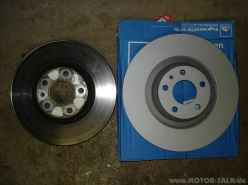

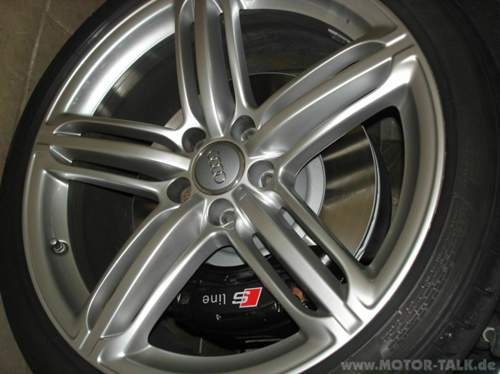

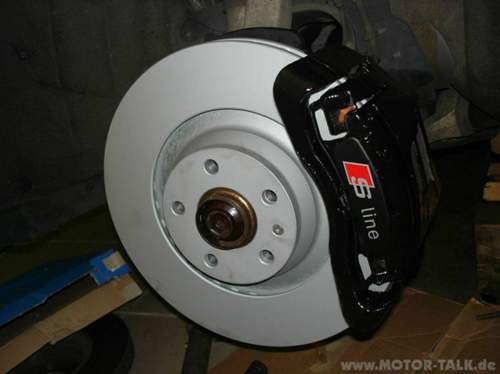

Ich habe an der VA meines Dicken schon auf die 17" Bremsanlage umgerüstet (siehe Fotos).
Jetzt würde ich gerne noch das ABS Steuergerät umcodieren. Kann evtl. jemand sagen, welche Codierung da gesetzt werden muss? In VCDS ist die ABS Codierung leider nicht dokumentiert.
Die HA werde ich ggf. auch noch umrüsten, sofern ich zu einem annehmbaren Preis an die Sättel rankomme.
321mm vs 347mm
VA mit Rad
Neue Scheiben und Sättel überarbeitet
