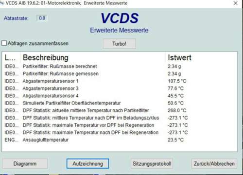

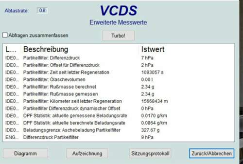

Audi wollte mir ne neue Mechatronik verkaufen.Habe aber erstmal abgelehnt und mir selber ein VCDS gekauft um auf die Spur zu kommen.Mein Augenmerk lag dabei am DPF und E-Steller/VTG kleiner Turbo.
Hab dann erstmal ne Auswertung vom DPF gemacht und bin dabei schon auf komische Werte getroffen.
Zumindest für mein Verständnis 🙁
Kann sich das jemand mal anschauen was Zeit und Kilometer seit letzter Regeneration betrifft.
Die Werte können doch nicht stimmen oder?

Wenn ich richtig gerechnet hab, dann hat dein dpf die letzten 1500km nicht mehr regeneriert..... mein 320er Bitu macht das mit Update alle 250-300km
Versuch mal ne not/serviceregeneration zu starten. Nicht das dein DPF komplett zu ist und der deswegen nicht mehr zieht
