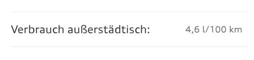

hab grad ma in die my audi app geguckt... da steht jetzt das der 272 außerorts nur noch 4.6 liter nimmt. Hat bestimmt auch mit dem Update zu tun 😁
Muss ein gutes Update sein 😁
Der saugt durch den Luftfiler die Co2 und Stickoxidverseuchte Luft an und macht unter der Zugabe von Druck, Wärme und AdBlue wieder Diesel daraus..... dein Tank wird sogar voller seit dem Update
ja schon gewundert... dachte sprit isso billig geworden 😁
@Sausler schrieb am 24. Juli 2019 um 19:45:48 Uhr:
Hast du geschaut ob sich die Angabe auch auf 100Km bezieht 😉
ja steht da 🙂
