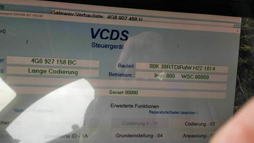

Hallo Zusammen
Hoffe ihr könnt mir was genaueres Sagen!
Es geht um meinen Allroad Bj5.2017 also FL Btdi 320 Ps
er ist ja auch von der Schummelsoftware betroffen, würde gerne die Getriebesoftware um eine zurück spielen!
Wenn ich das richtig lese ist jetzt BC 1014 drauf, welche ist die Version davor?
Der der mir die Vorige Version aufspielen will sagt es wäre die 1008
Leider finde ich für den Allroad auch mit Suchfunktion keine Antwort!
Wäre schön wenn mir einer weiterhelfen könnte
Gruß und Danke

@Rapinator schrieb am 18. August 2021 um 10:13:40 Uhr:
Hallo Zusammen
Gruß und Danke
Rapi
Bin mir nicht sicher aber müsste
4g0927158K Version XXXX sein
