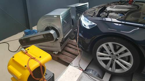

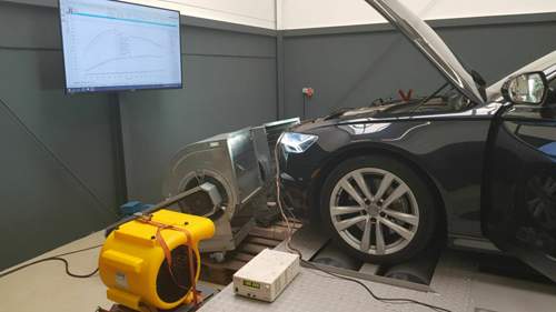

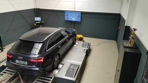

Diese Woche war es nun so weit. Mein armer Dicker wurde kastriert!
Nicht das Herz, aber gefühlt wurde der kleine Turbo “stillgelegt“.
Schon die 4km Heimfahrt waren ein Graus. All die hier beschriebenen Symptome trafen auch bei mir zu: Wirres Schaltverhalten und unter 1.500U/min. fehlendes Drehmoment.
Das ist eine Frechheit vom Hersteller und der gesamten Politik, so etwas zuzulassen.
Ach was sag ich, von wegen Frechheit, das ist für mich eindeutig kriminell!
Wenn ich so arbeiten würde, wär ich meine Zulassung ruck-zuck los. Da kann Audi beteuern was sie wollen. Das ist nicht mehr das Auto, was ich ursprünglich mir zugelegt und bezahlt habe.
Da ich mir rechtliche Schritte weiter vorbehalte, hab ich vorher und nachher eine Leistungsmessung durchführen lassen. Das Verwunderliche ist nun, daß der Dicke reichlich 30NM mehr hat, und zwar fast über den gesamten Drehzahlbereich.
Es ist wohl so, daß das seit ca. 4 Wochen bei allen Bitu`s zu beobachten ist.
Zur Bestätigung hat er gleich noch einen 2. Durchlauf gemacht,
mit fast identischen Werten.
Weil wir einmal dabei waren, hat er mir gleich die Getriebe SW auf 05 zurück gesetzt.
Jetzt 3 Tage später scheint sich das Verhalten vom Getriebe etwas zu bessern,
der 7. Und 8. Gang bleibt wieder etwas länger drin. Untenrum fehlt klar etwas,
wobei er manuell immer noch sehr gut abgeht. Bin ich erstmal auf der Landstraße oder AB im Rollen, dann merke ich keinen Unterschied. Will aber auch nicht sagen,
daß er jetzt besser geht.
Mit dem jetzigen Zustand werde ich wohl die restlichen 6 Monate leben.
Ein großes Danke an die Profis von Schalk Tuning in Hettstedt.

@timilila
das Leistungsdiagramm sieht für mich mehr wie komisch aus.
Du erreichst das max. Drehmoment erst bei 2700rpm.
Egal ob vor oder nach dem Update.Beim BiTu sollte laut Werksangabe das max. Drehmoment 650Nm bei 1450rpm anliegen.Das der Wert seitens Audi Werksangabe faktisch nie erreicht wird auf der Straße bei 1450rpm is klar,aber hier kann doch mehr nicht stimmen.Dein kleiner Lader baut keinen Druck auf wie es scheint.
War aber vor dem Update auch schon so.Erst wenn der große Lader anspringt geht was vorwärts.
Saß er eigentlich ganz gut zieht , wenn man manuell schaltet hatte ich auch festgestellt. Die Gedenksekunde ist nur doppelt so lange, bis Druck kommt. In D schaltet dadurch die Automatik immer zurück. Für mich würde das Einregelverhalten verschlechtert bei Druckaufbau. Wenn mal 50-60% vom Soll Ladedruck da ist, läuft er wie früher.
@joe3389: auf die Werte von Audi kommst du im Fahrbetrieb nie. Was du in den Diagrammen immer unter den 2700 siehst ist der Turbinenhochlauf. Die Werte von Audi erreichst du noch am ehesten, wenn in den Grössen Gängen gemessen wird, weil da die Hochlaufzeit untergeht.
Audi ermittelt die Werte am Motorprüfstand. Da läuft der Motor dann mit 1400 und die Last wird hochgefahren bis die Drehzahl runter geht.
Will sagen, der Motor wird statisch gemessen, nicht dynamisch

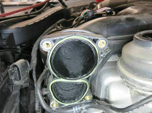

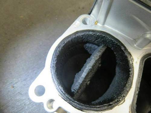

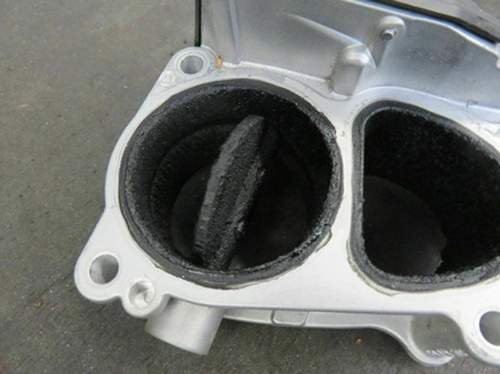

Tach zusammen,
gestern war der Dicke beim Freundlichen zu Reinigen. Anbei Fotos. Hat 250 Tacken gekostet. Werde vorerst V-Power Diesel tanken, wenn der Dicke damit gut läuft werde ich das weiterhin tanken.
Bei Shell gibts die Aktion: 1x 100 Euro zahlen und 1 Jahr ohne Aufpreis V-Power tanken aber normalen Diesel zahlen.
Das Schreiben vom 28.07.20 lag der Werkstatt auch vor. In dem der Fehler mit dem ruckeln zugegeben wird und das an einer Lösung gearbeitet wird.
Ach ja, aktuell hat der Dicke 52.500km gelaufen EZ 07/15. Kurzstrecke aber auch 1x die Woche Autobahn linke Spur ;-)

Welches schreiben?
Womit wird das am besten gereinigt? Schaue mir das auch mal die woche an
