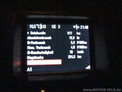

Hallo zusammen.
Da ich auch mit dieser Thematik konfrontiert war, hier meine Erfahrungen. Hab auf meinem Signum Bj 09.2003 nun über 233.000km drauf. Bin begeistert von diesem Wagen. Bei meinem Signum wurde noch nie die Hochdruckpumpe gewechselt. Bei ca. 198.000km vor ca. 8 Monaten hatte ich dann die typischen Symtome. FOH hatte mir die Reperatur bzw. wechsel der Pumpe um ca. 4000€ angeboten. Hab mir dann aber die Ventile selbst besorgt. Die liegen jetzt noch immer neu in meiner Garage rum ;-). Meine Probleme haben sich komplett dadurch gelöst, dass ich nun immer ein 2-Taktöl (mineralisch 20lit. Kanister von www.reifendirekt.at um ca. 70€) vor dem Tanken dazugeb (Mischverhältnis ca. 1:250 =0,2-0,25Lit /Tank). Anfangs war noch weiter etwas mit ruckeln. Nach ca. 1000km davon nichts mehr zu merken. Tanke nun weiter das 2-Taktöl bei jedem Tank mit, da daduch nachweislich der Spritverbauch von ca. 8lit auf Durchschnittlich 6,4 runter ist. Hab sogar schon mal ganzen Tank mit Durchschnitt 5,2 gehabt. (Schreib mir jede Tankung in Excel mit und das sind die Durchschnitte aus allen Fahrten davor u. danach = nicht bloss 1 Aussreisser nach unten.) So hab ich sowieso schon mehr gespart als ich an 2-Taktöl ausgebe. By the way Mercedes schenkt angeblich bei jedem Service 1 Lit. 2Taktöl ein und sagt es den Kunden nicht. (siehe http://...tomatikoelwechselsystem.de/.../Sterndocktor_2-Taktoel.pdf) Für mich ist jedenfalls klar: Nie mehr ohne 2-Taktöl! Ist kein "Wundermittel" sondern "Medizin".
[die beste "Einfüll-Dose" ist eine von einem Castrol-2T-Öl. Da ist der Trichter praktisch schon
dran! Diese haben so einen Auszieh-"Schnorchel" dran. Damit kann man das Öl wirklich
optimal in den Tank füllen. Also einmal in den "sauren Apfel beißen", u. ein sauteures Castrol-Öl
kaufen (wegen der Dose). und den Schnorchel -der im übrigen lang genug ist, um die Klappe im Tank zu durchstossen- rausgezogen lassen, dann hält die Dose auch.]
Hoffe meine persönliche Erfahrung und Tipps sind hilfreich. So u. jetzt ontheroadagain... lg j-fuchs
