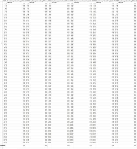

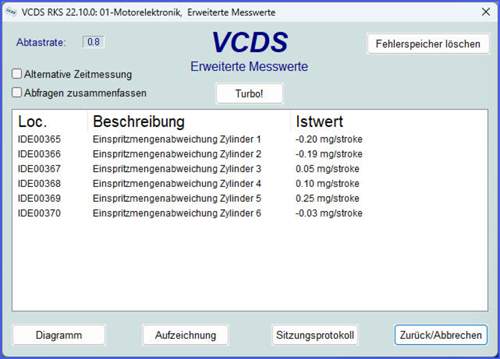

VCDS angeschlossen, Abweichung der Einspritzmengen bei warmem Motor gemessen. Resultat siehe Anhang "AbweichungEinspritzmengen.jpg".
Dann die Daten aufgezeichnet und in der angehängten Datei "AbweichungEinspritzmengen2.jpg" etwas aufbereitet damit man es besser lesen kann. Leider kann ich die CSV und/oder XLSX Dateien nicht hochladen...
Ich würde mutmassen, dass Injektor 3 und 6 OK zu sein scheinen, die anderen 4 wohl eher nicht. Aber ich denke ich werde alle 6 wechseln lassen, damit Ruhe ist, oder was meinen die Spezialisten ?

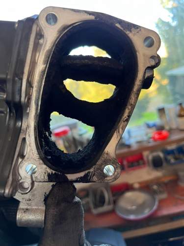

Ich kann es nur nochmals erwähnen, selbes Fehlerbild wie bei mir vor der Reinigung des AGR und der Drosselklappe.
Anfangs Oktober gereinigt und nun ist Ruhe seit dem.
Der Ausbau ist keine Hexerei, gibt glaub hier irgendwo auch ne Anleitung dazu. Reinigen braucht bisschen Zeit und vorallem einen guten Reiniger der die Rotze sauber bringt.
Ich würde erst einmal den LMM auswechseln, wenn dieser schon im Fehlerspeicher hinterlegt ist.
Danach kann man an die Drosselklappe gehen, wenn es weiterhin ruckelt (bei 200.000km könnte diese auch schon gut verschmutzt sein)
Edit*
Drallklappe und nicht Drosselklappe
Die "Drallklappe" reinigen!!!

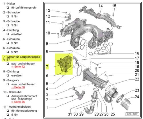

Ist die "Drosselklappe" identisch mit der "Saugrohrklappe" (Position 7) auf dem Bild ? Wenn ja, dürfte das gemäss Anleitung auch kein Problem sein. Sind da irgendwo Spezialschrauben wie Vielzahn verbaut ? Dann müsste ich mir die entsprechenden Aufsätze für die Ratsche besorgen. sind es nur Philips-/Pozi- oder Torx, dann kann ich die lösen. Mit was krieg ich den "Rotz" weg ? Was nimmt man da ? Bremsenreiniger ?
LMM ersetzen sollte kein Problem sein, habe das Teil schon bestellt, sollte morgen eintreffen. Dann kann ich das Ding morgen Abend austauschen.
Montageübersicht Saugrohr
Ja die Position 7 ist das Bauteil.
Ist alles mit Torx und Innensechskannt Schrauben fest geschraubt
Position 7 ist die Saugrohr/Drallklappe. Position 25 ist die Drosselklappe!
Bzgl. reinigen wegen dem Ruckeln ist immer Position 7 gemeint. Da sammelt sich der ganze Dreck. Position 25 selbst wird nicht sonderlich dreckig.
