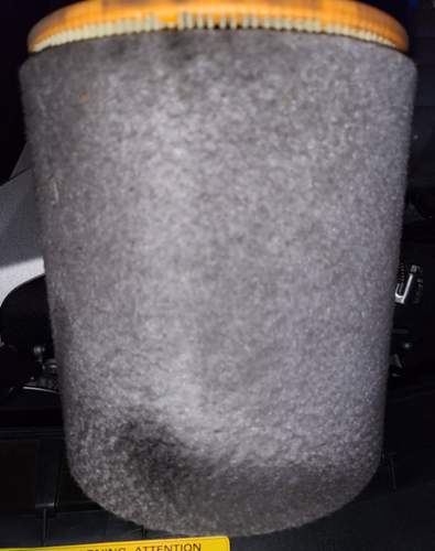

Habe diese Woche dem LMM ersetzt. Seither habe ich das Gefühl, das Ruckeln sei weg. Kann das sein ? Beim Ersetzen habe ich festgestellt, dass der LMM nicht richtig auf die "Grundplatte" auf der der LMM aufgeklipst ist, montiert war und beinahe rundherum in der Luft hing. Das dürfte aber nicht der Grund gewesen sein, da ja die "Falschluft" vor dem LMM gezogen wurde. Der Luftfilter war auch schön verdreckt obwohl "frisch ab Service" und im Luftfilterkasten befanden sich Laub und tote Insekten. Und um den Luftfilter war noch so eine Art Vlies gezogen (Bild "Luftfilter"😉 das ich bisher noch nie bei Luftfiltern gesehen hatte, bim aber auch kein Automechaniker;-)

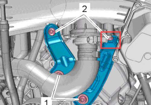

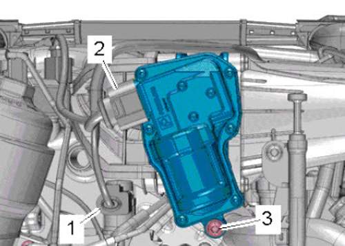

Gestern dann der Versuch die Saugrohrklappe zur Reinigung auszubauen. Aber offensichtlich habe ich ein paar Schrauben übersehen (Position "3" im Bild "Saugrohrklappe" und rote Markierung im Bild "Lüftungsrohr"😉 und bekam das Lüftungsrohr (20) nicht weg. Ein Blick in Richtung Drosselklappe beruhigte mich (Bild "Drosselklappe"😉, da es doch nicht so verkokt war wie angenommen.
Am Wochenende starte ich den nächsten Versuch.
Gibt es einen Trick, wie man die rot markierte Schraube aus dem Bild "Montageübersicht" besser rausbekommt ?

Was heißt denn frisch ab Service wegen dem Luftfilter?? Also KM und Zeit. Vlies um den Luftfilter ist normal.
Die Drosselklappe ist ja auch nie wirklich verkokt, sondern eben die Drallklappe.
Gekauft habe ich den Dicken am 21.01.2023 direkt davor, also wenige Tage vorher, wurde angeblich der Service gemacht. Und wie der Luftfilter nach einem Monat aussah, hatte ich ja schon bebildert. Und in der Zeit sind keine Bienen rumgeflogen die sich in den Luftfilter bzw. die Box drumrum verirren konnten...
Das mit dem Vlies hatte ich vorher eben noch nie gesehen.

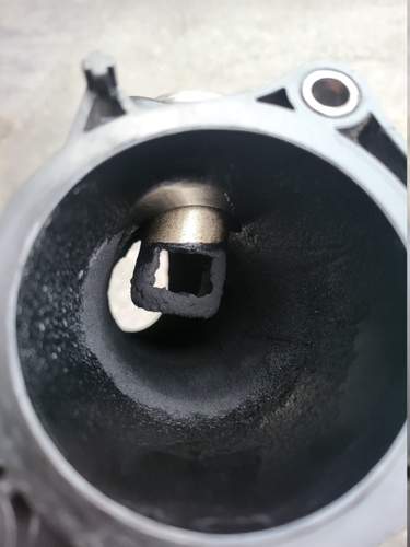

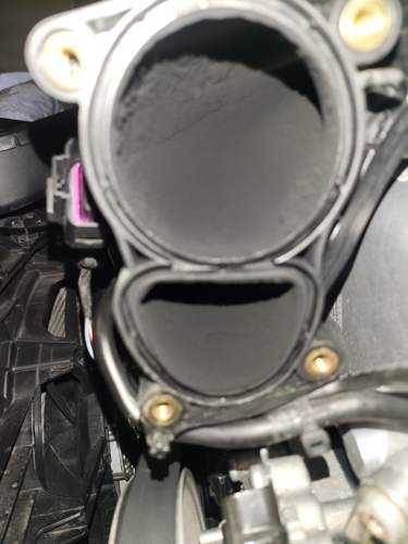

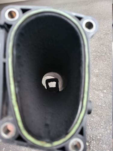

Update 1:

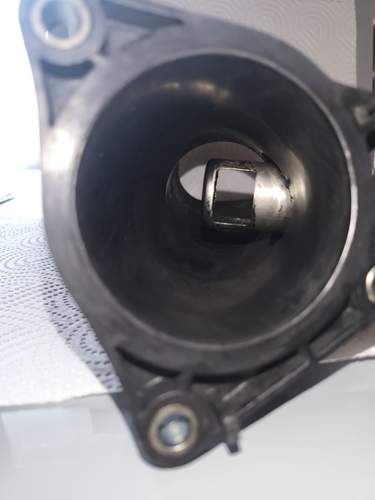

Habe gestern den Ansaugteil meines Dicken ausgebaut und gereinigt. War nicht so schlimm wie ich mir das mit einer Laufleistung von >200'000 km gedacht hatte.
Hier die Bilder von VOR der Reinigung
Vor-reinigung-lueftungsrohr-von-drosselklappe
Vor-reinigung-lueftungsrohr-von-saugrohrklappe
Vor-reinigung-saugrohr-von-saugrohrklkappe
+2

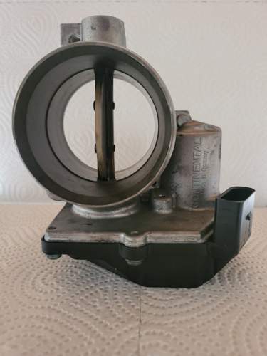

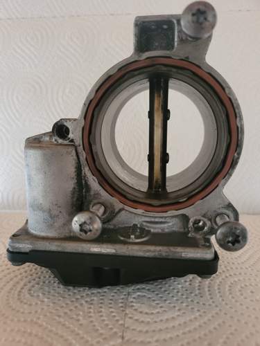

Update 2:
Und hier die Bilder von NACH der Reinigung.
Wer die Originalbilder mit höhere Auflösung haben möchte, bitte PN senden. 35 MB wollte ich nicht ins Forum hochladen
Musste den Beitrag editieren da die Bilder falsch benamst waren
Drosselklappe_von_Luftführungsschlauch
Drosselklappe_von_Lüftungsrohr
Lüftungsrohr_von_Drosselklappe

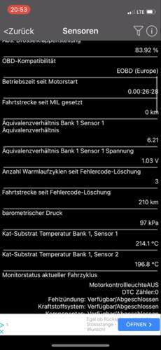

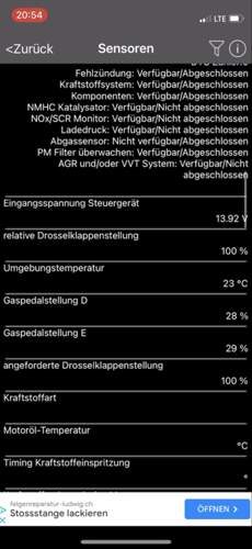

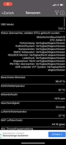

Hey Sportsfreunde und sportsfreundinnen
Habe endlich mal ein obd Teil gekauft und endlich mal meine eigenen Daten lesen können und schließlich kam das dabei raus aber ich kenne so die Werte nicht usw Spannungen wie was sein muss, vielleicht ist hier jemand der sowas versteht also, es ging um Thema ruckeln bei kalten Motor für etwa 10 Minuten , leichten leistungsverlust untenrum , abgasgeruch minimal beim Anfang geht mit dem ruckeln weg , und hoher Verbrauch also leicht ganz bisschen Mehr als sonst aber minimal , und nebenbei noch ne Frage ist es normal das das gertriebe so irgendwie ein bisschen jault?
Das Video wurde bei der Fahrt bei 50-70 km/h aufzeichnet , ich weiß nicht jeder kann zu allem was sagen aber es gibt immer jemanden der Ahnung von dies hat der andere dafür von Spannung der andere hier mehr hoffe alle können was beitragen zu den Messerwerten
Audi 3.0 4g 320 ps btdi 2015
Würde mich für alllle antworten und Lesern freuen.
Besten Gruß an alle

Timing Kraftstoff Einspritzung zum Beispiel -2 fast ist das normal bei 50-70 kmh
