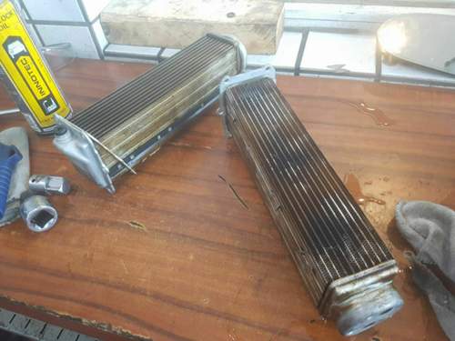

Habe nun einen Riss in der Kompressor Kühlung. Dadurch kommt unter Ladedruck Wasser in einen Zylinder und führt zu Fehlzündungen. Schauen was für Kosten entstehen. Das ganze mit 500 PS
Was macht dich so sicher das es ein Riss in der Kompressorkühlung ist? Denkst du ein Ladeluftmodul hat den Geist aufgegeben oder wo glaubst du drückt es das Wasser durch?
Sind deine Wasserkreisläufe für Ladeluft und Motor getrennt oder ist das eins?

Hier die defekten Kühler
21015994-695809320617885-1816910553198109535-o-1
Wie schwer ist es diese aus zu bauen und verwendest du jetzt andere oder wieder die gleichen wie zuvor?
Nein ich verwende Sie weiter. Werde nur einen größeren LLK einbauen. Ausbau ist recht einfach
Was meinst du mit du verwendest sie weiter, kannst du die reparieren? Was genau ist denn daran kaputt und hast du davon schon einmal etwas gehört oder ist das jetzt ein Sonderfall bei dir?
Was ungefähr muss für den Ausbau gemacht werden?
P.S.: Größeren LLK also Frontkühler bau nur ein wenn du bei Dauerbelastung die Temperatur vom Niveau etwas runtebekommen möchtest. Für Sprints oder um generell mehr Zündung zu fahren ist das nichts (aus Erfahrung mit meinem Revo Kühler)
