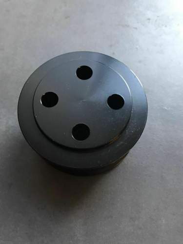

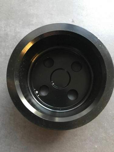

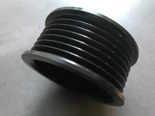

Neuigkeiten von der Euro6-Front :cool:
Ein Upgrade-Pulley wird bei den mit Magnetkupplung versehenen Euro6-Motoren
CREC und CRED wird wohl nicht möglich sein - das Pulley sitzt dermaßen knapp
auf dem Kupplungsgehäuse, dass da kein Platz für ein kleineres ist.
Die konische Form des Kupplungsgehäuses verhindert dies leider, und die Material-
stärke lässt keine Reduzierung im benötigten Maße zu.
Ich werde deshalb auf eine Alternativlösung umschwenken, und zwar werde ich
das untere Kurbelwellenrad gegen ein "Overdrive Crank Pulley", also ein größeres
und gleichzeitig leichteres tauschen (lassen) - der Effekt ist im Prinzip der gleiche.
Am 11.03. wird die OP inkl. Neu-Abstimmung Motor und DSG sowie Leistungsmessung
vorher - nachher erfolgen.
Rein rechnerisch bringt es fast das gleiche wie das kleinere, obere Pulley (so auch
die Aussage des Tuners).
Übersetzung
Serie oben 63,25 mm unten 167 mm = 2,64 * 6700 U/min = 17690 U/min Kompressor
APR oben 57,75 mm unten 167 mm = 2,89 * 6700 U/min = 19374 U/min Kompressor
Crank Pulley oben 63,25 mm unten 179 mm = 2,83 * 6700 U/min = 18961 U/min Kompressor
vielleicht kann ich auch noch über die Materialstärke am oberen Pulley 2mm rausholen, dann liefe ich sogar knapp über dem APR-Niveau :D
oben 61,25 mm unten 179mm = 2,92 * 6700 U/min = 19580 U/min Kompressor
Original-Pulley Gen.2 - Bild1
Original-Pulley Gen.2 - Bild2
Original-Pulley Gen.2 - Bild3
