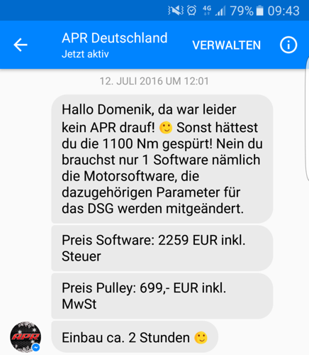

Es wird noch besser - hab festgestellt, das es für unseren das Original-Pulley einzeln
bei Audi gibt !
Bisher gab es das immer nur komplett mit der Antriebseinheit, also unbezahlbar.
Hab's gerade bestellt, morgen bekomm ich es - kostet 32,xx € :D:cool:
32 € und APR verlangte mal 3-700€ :D

@perlibu...für dich ist das nicht interessant da du bj '12 hast nicht '14. Für uns gibts schon fertige zu unterschiedlichen preisen ;) schau dir mal den netten preis von APR an. Ist nur der kleinere pulley mit serien riemen von audi :D
Apr pulley kit

Die neuen Euro6-Modelle (S5 333PS Motorkennbuchstabe CREC, 3.0 TFSI 272PS
MKB CRED) haben ein anderes Pulley als die bisherigen Modelle, da dieses erstmalig
mit einer Kupplung dahinter ausgestattet ist. Dadurch läuft der Kompressor nicht
dauerhaft (zB im Stand) mit, wodurch natürlich die Abgaswerte positiv beeinflusst
werden.
Bei den bisherigen Modellen war es so, dass man das Pulley nicht einzeln bekommen
hat, da es fest auf die Antriebseinheit gepresst war.
Bei unseren "neuen" Modellen ist dieses aber geschraubt (denke wg. der Kupplung),
und es gibt dieses tatsächlich als einzelnes Ersatzteil.
So etwas anzufertigen (inkl. Entwicklung, Tests, Material, CNC-Vorlagen etc.) kostet
natürlich wesentlich mehr, als von der Stange zu kaufen.
Die Preise von APR und Konsorten sind von daher schon erklärbar, zumal da auch ein
gewisses Alleinstellungsmerkmal zum Tragen kommt.
Ich habe jemanden an der Hand, der mir dieses Pulley "verkleinert" praktisch zum
Selbstkostenpreis anfertigen würde - da liegt man mit Materialkosten (ca. 50-75€)
sowie Anfertigung eines Messers für die Drehbank (für das Riemenprofil, ca. 100€)
OHNE Arbeitslohn schon im Bereich von 150-200€.
Umgelegt auf eine grössere Absatzmenge sieht das natürlich schon wieder anders aus -
der Bedarf ist allerdings sehr beschränkt da diese Varianten sehr wenig verbreitet sind
und praktisch keine Nachfrage besteht.
Das ist auch der Grund, warum JD sich der Sache bisher noch nicht so recht angenommen
hat...
*edit*
ein weiterer Vorteil ist, dass unsere Version des Pulley wohl in 3 Minuten getauscht
werden kann, bei der bisherigen Variante musste wg. dem Abzieher die Front in
Serviceposition, also recht aufwändig :cool:
