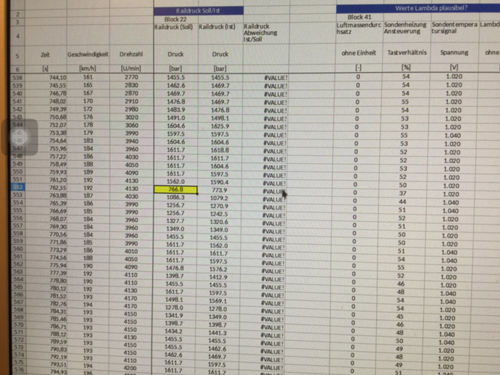

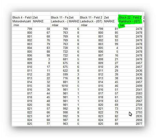

der Raildruck ist im Motorsteuergerät Block22 Feld 2 abgelegt, ich genauen Werte weiß ich nicht aber ich häng mal ein Bild aus einer Logdatei vom 27.07.2011 meines ehemaligen 2007er 3.0TDI, 232PS an.
Ashampoo-snap-2017-11-24-13h38m54s-003
Damit wirste den ZXBiker verzeifeln lassen. 😁
Auf den ersten Blick muss man glaube ich die Druckwerte noch durch 10 teilen.
Ups, zur Verzweiflung wollte ich hier aber Niemanden treiben 😁
Es kann sein das man die Zahlen durch 10 teilen muss aber da steht "bar" obendrüber also bin ich davon ausgegangen das es in etwa stimmt was da steht.
Wenn ich in der Tabelle nachschaue macht der Raildruck auch für nicht nachvollziehbare Sprünge:
bei 1400 Umdrehungen sind es 819 bar
bei 1300 Umdrehungen sind es 1470 bar
bei 1200 Umdrehungen sind es 2226 bar
bei 1100 Umdrehungen sind es 1848 bar
bei 1000 Umdrehungen sind es 1512 bar
bei 900 Umdrehungen sind es 1302 bar
bei 800 Umdrehungen sind es 2478 bar
also zwischen 800 und 900 Umdrehungen liegt ein Unterschied von 1100bar, ich bin jetzt kein Profi aber das kommt mir seltsam vor. Ich dachte eigentlich das der Raildruck bei höher Motorlast (erhöhte Drehzahl) steigt und nicht fällt.....
Ist aber möglich. Dass mit dem steigen ist mir auch so bekannt, aber die Druckregelung ist in der Lage im Schubbetrieb oder bei leichten Bergab den Druck etwas zurückzunehmen.
Was eigentlich nicht möglich sein sollte, ist, dass der Druck bei 2500 bar liegt. Die VFL haben 1600 bar und die FL 1800 bar als max. Druck im V6 TDI 4F.

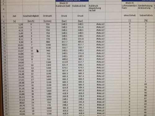

Anbei mal Daten von einem 3.0 1600-bar V6 TDI mit 204 PS im A4 BJ2005. Einmal im Leerlauf und losrollen und einmal bei Hochlast. In dem Hochlastbild habe ich ein Zelle markiert, wo kurz vor dem Hochschalten des ZF-Wandlers das Motormanagement schon die Leistung drosselt und der Sollwert vom Raildruck in den Keller rauscht, wo die Leistung kurz gedrosselt wurde.
sieht irgentwie logischer aus als meine Logaufzeichnunmg und das mit den fast 2500bar kommt mir auch seltsam vor. Es ist aber irgentwie blöd wenn man die Werte durch 10 teilen muss und das nirgenswo steht. Vielleicht mache ich die Tage nochmal eine Logfahrt mit meinem aktuellen 3.0TDI (FL) zum Vergleich.
