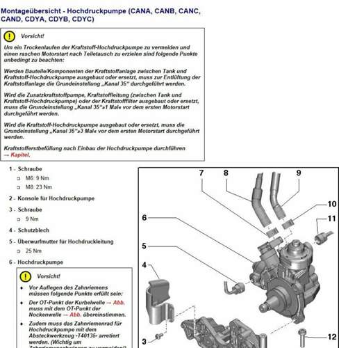

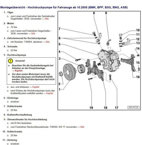

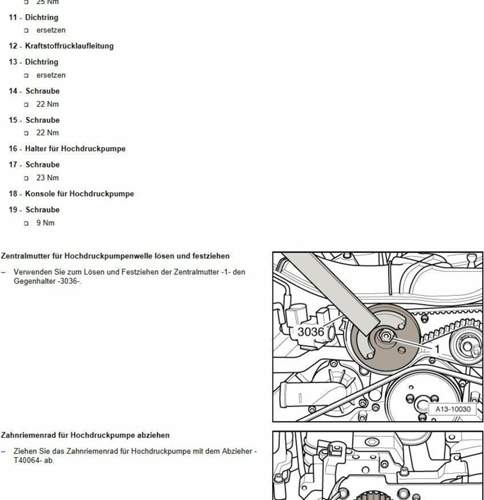

Bild 1 + 2 FL Modelle
Bild 2 + 3 VFL Modelle

War selbst davon betroffen.... Schrauben und Halter zerbrochen. :( 180 PS 2.7 TDI BPP
Habe diese Schrauben selbst gewechselt bekam das mit weil der Riemen der Hochdruckpumpe Geräusche machte da sah ich die Pumpe sitzt locker. Drehzahl so um die 2000-2200 gerissen waren die Originalschrauben dann habe ich welche benutzen müssen die nicht Original waren .Ist ein Automatik 7 Gang nutze Bundesstraße.

Beim ersten Mal die "typischen" Ermüdungserscheinungen. Beim zweiten Mal, Material von nicht so hoher Güte und dann vorzeitige Materialermüdung. Evtl. ohne Drehmomentschlüssel angezogen?
Das sind meine Ideen dazu, in diesem Fall.
